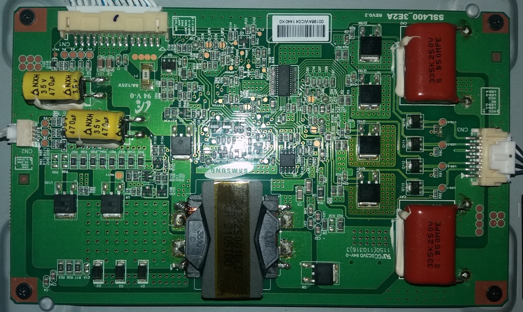

Прошу помощи в ремонте телевизора Hisense LEDB40XT39G3D, телевизор запускается и работает, но через пол секунды после запуска тухнут лампы (ТВ продолжает работать), фото инвертора прилагаю. В плате нерабочие элементы не выявил, напряжения все идут на плату. Странно себя ведет один вывод на лампу, после того как инвертор тухнет напряжение между выводами на трёх лампах (Led1, Led2, Led3) 4,5 вольта, а на четвертой (Led4) - 4,5 вольт, почему другая полярность непонятно. SMD резисторы целые на выходе (1,5 ком).
