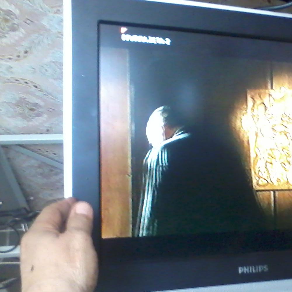

Вот состав телевизора:
LCD Philips 20PFL4122/10 майн 715е2229-2
Проц mst96885ld-lf
Звук STA333BW
Eeprom 24c32wp
spi flash rom u4202 S25FL008A
Питание
2 шт AIC1596 3,3 Вольта и 5 Вольт
Стабилизаторы
U7103 1,8В
U7104 3,3В
Пришел в ремонт после прогрева феном процессора Распаяны ноги с перемычками на проце Какие ноги должны быть спаяны вместе на проце?
ДОБАВЛЕНО 22/03/2017 09:07
Проц поменян а ноги не знаю какие должны быть спаяны вместе
  -0095.jpg  73.62 КБ  Скачано: 387 раз(а)

Сообщение #8 От 22/03/2017 11:06 цитата
djek61, проверяй
3,9,37,60,98,163,181,210,224,145,243,103,111,131-GND
99,146,182,195,242-VDDC
97,162,180,196,209,223,237,252-VDDP
256,194-MPLL
106,112,117,132,144-VDDM
с 88по 96 выв NC ( не используются )

djek61
Сообщения: 199
Сообщение #10 От 22/03/2017 14:07 цитата
промыл хорошо процессор начало работать
ДОБАВЛЕНО 22/03/2017 15:08
Выше файл JPG
