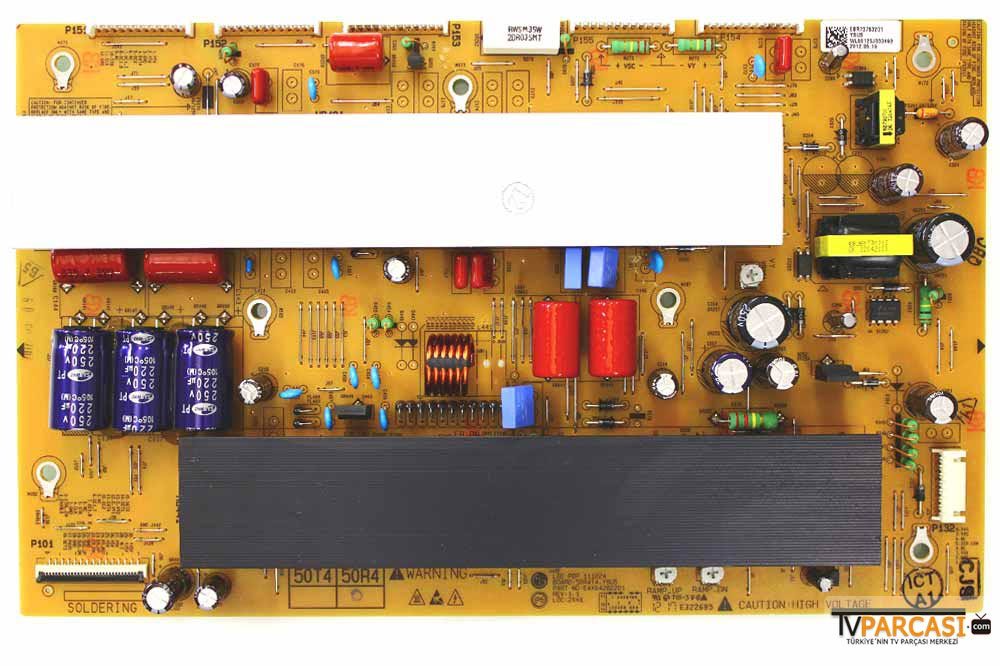

Состав:
Main - ebr75299602
Logic - ebr75271801
Z-SUS - ebr75416801
Y-SUS - ebr75416301
PSU - eax64276501

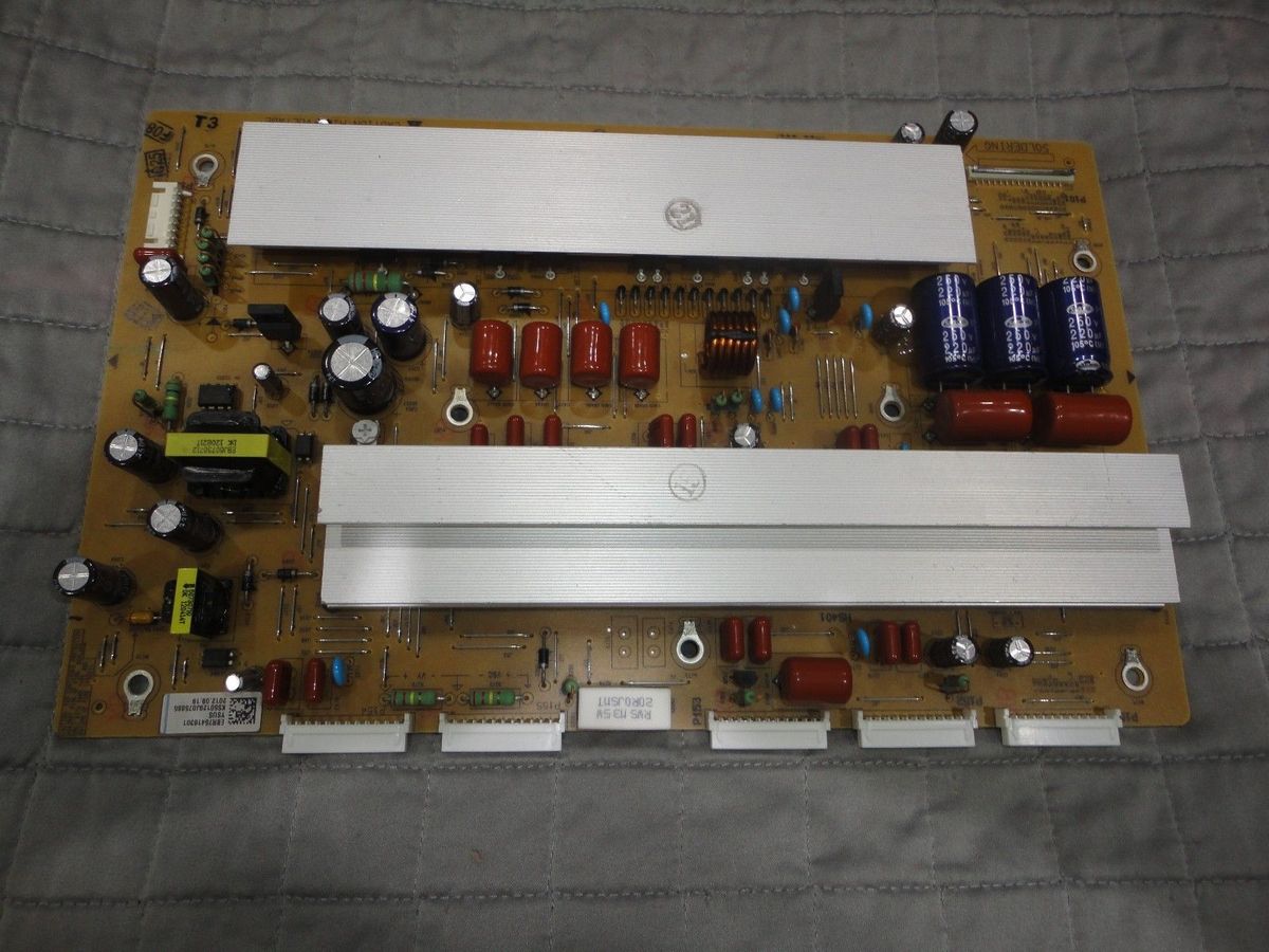

Требуется замена Y-SUS EBR75416301. В наличии есть EBR73763201, внешне практически один в один. Документации на них нет. Взаимозаменяемы они или нет? Заранее благодарен

Nik_Al
Старый таёжник
Старый таёжник
Сообщения: 34962
Сообщение #2 От 22/03/2017 19:13 цитата
Если компоновка и распиновка разъёмов соответствует.. можно пробовать. По крайней мере никаких последствий не будет.

Спасибо за совет, но этого блока пока тоже нет под рукой, поэтому и спросил совета - стоит ли заморачиваться с заменой или лучше поискать "родной"Y -SUS? Вся проблема в том, что родной блок найти пока не удается, а эта замена есть на примете. Вопрос в самой панели - моя 50Т4 , на доноре 50R4...

Nik_Al, раздобыл "секретные данные" со сканами распиновки разъемов донорского Y-SUS и сравнил с разъемами родного блока, есть несовпадения на шлейф Logica....

jin25, Я тебя ни чем не обидел. По теме, блоки в плазмах сложные и что бы поднять нужны знания, по этому сказал читай темы, а заменить блок большого ума не надо. Комплектующие закупаю в Китае, и ремонтирую только на компоненте. И не такие большие деньги как ты пишешь. Снимай YSUS на стол и тотальная проверка IGBT кольцевых трещин, Про Z не забудь тоже самое. И замеры напряжений сделай и выложы,VS, VA, 5.2v. А клиенты все хотят за даром, уламывай, тем более что в СЦ отказали. Думаешь у меня по другому точно также, за 50 лет научился с ними разговаривать. Удачи. Игорь Привет!!!

vornst50, про обиды нет разговора вообще. Что касаеться питаний Vs, Va и 5v, а также кольцевух по транзюкам, то это было сделано в первую очередь еще при первичном разборе, и при выявлении нерабочего Y-SUS. Питания норма, но клиент по причине кольцевух как обычно пытался включать девайс на протяжении двух - трех месяцев, пока окончательно не добил Y-SUS!

jin25, Напиши какие транзисторы меняли в YSUS? И фото выложи нижней стороны. ZSUS тоже проверь.

vornst50, Z-SUS. рабочий и все имеющиеся кольцевухи уже пропаяны. На Y-SUS. пробиты Q509 (Mosfet 7А-600в) - не проблема, и все IGBT транзюки (проблема), есть ещё пара деталюшек не проблемных - D562, D402 (пробиты)[/b]
