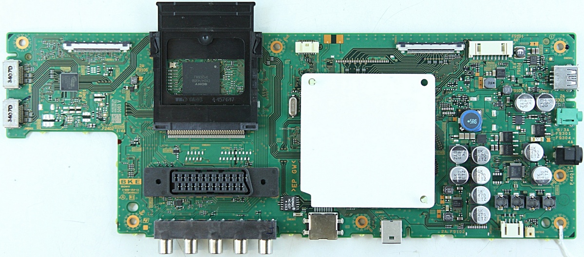

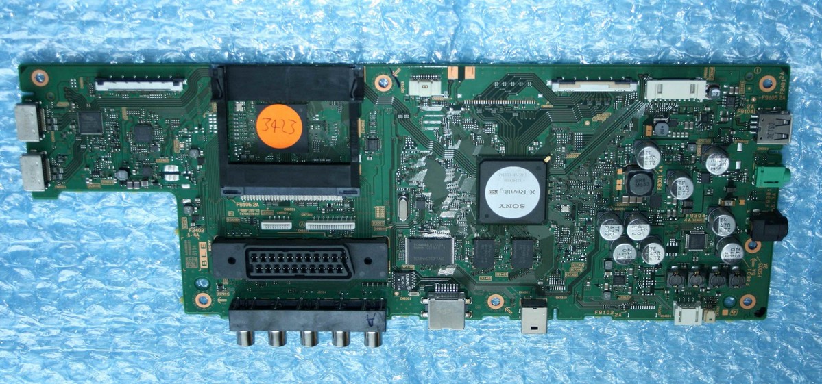

Собственно, есть ТВ Sony KDL-42W653A
- неподъемный (грозовой) main 1-888-390-12 (173427812)
- панель T420HVF04.2, по идее, живая
Есть желание попробовать поставить main от SONY KDL-50W656A
- main 1-888-390-12 (173427812)
- панель T500HVF03.0
Визуально все разъемы, места крепления и габаритные размеры совпадают. По плате есть некоторые отличия в напайке элементов. Насколько вероятен благоприятный результат?

Trolls, кина не будет, в лучшем случае будет сваливаться в ошибку по панели. Ищи родной майн, либо специалиста который сможет адаптировать донора.

Так вроде ж прописывали новую панель в меню, есть удачные случаи)) Я поэтому и спрашиваю, чтобы даром не тратить деньги.

Trolls, не пропишешь ты ничего, забудь про меню.
