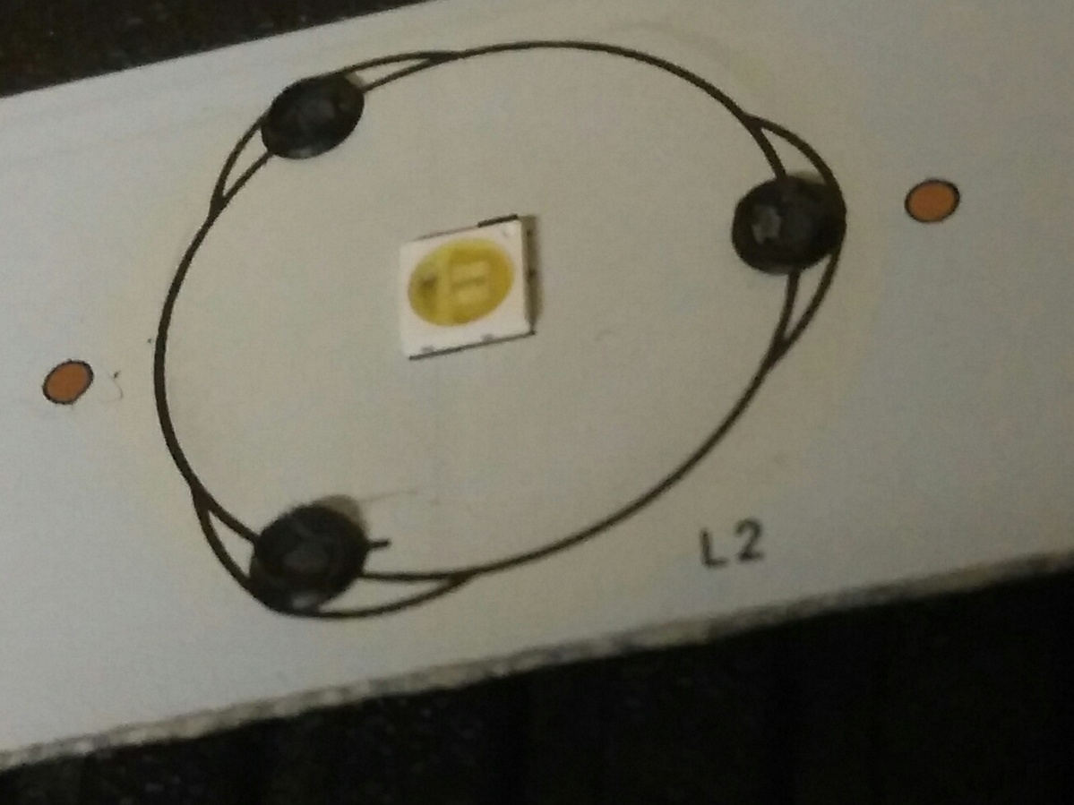

Принесли тело, нет подсветки. Стринги подсветки KONKA KL42GT648, 2 канала соединенные гирляндами.
Виновники- 2 стринга, точнее 2 диода на разных стрингах. Диоды идут сдвоенные, в разборе таковых нет.
По всему выходит что это диоды 3030 SMD 6в 1Вт
Подтвердите мою догадку, ждать впустую месяц прихода посылки из Кетая не хочется.

Погадаем, или выложишь фото?
Фото прилагаю.

Dozent1986, не понимаю тебя, на исправном светодиоде всё можно замерить и тогда уже думать, что туда ставить.
