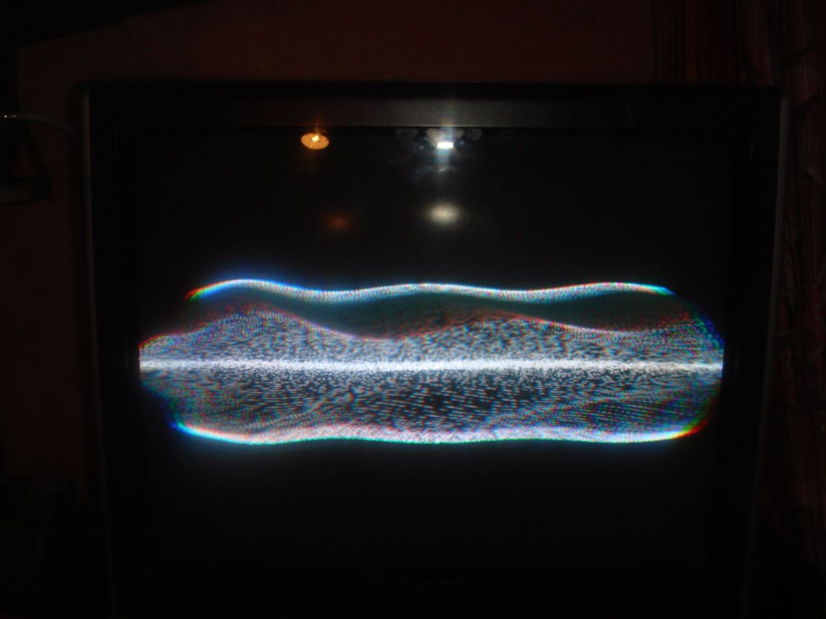

TOSHIBA 25SF6C
шасси PD1194
STR F6268
TDA 8177
AN5277
L78MR05
TA1219N
TA1261N
A1304N
Что на изображении? Что с кадровой? Звук есть. TDA8177 заменил? C309 - 50v100 при проверке на плате 185 мк, выпаял - 98 мк. Я вообще дилетант по телевизорам, так что не бить сильно, а просто помочь. Спасибо.

andy1957 писал:
Что на изображении? .
Меняй отклоняющую систему.

Сообщение #4 От 16/06/2017 13:57 цитата
=Меняй отклоняющую систему.=
И на кой так категорично, из-за данного дефекта пока ни одной не выкинул.

andy1957 писал:
Я вообще дилетант по телевизорам,.
Думаеш он найдёт и устранит обрыв катушки кадровой...........

Сообщение #7 От 16/06/2017 15:40 цитата
откланялку он ненайдет , а вот аккуратно снять катушки (какие пусть афффтор сам узнет) перед этим их маркером наметив ( что-бы, потом С ВИДЕНИЕМ не играться),и затем снять откланялку и прочистить ее внутри от нагара это можно Скажу это , даже профи бывает делать трудновато

Сообщение #8 От 16/06/2017 18:58 цитата
Вопрос решен, на свалку. Всем спасибо.

Сообщение #9 От 16/06/2017 20:08 цитата
А ведь все поправимо,заменить либо ОСКУ,либо кинескоп такого добра сейчас навалом.
