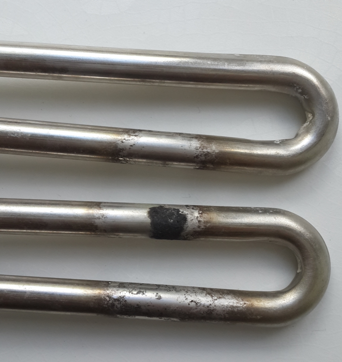

Добрый день!
СМА не включалась, индикации никакой. Проверил ТЭН - сопротивление 33 Ом, между контактами и корпус >200кОм, мегаометра нет. Проверка силовой платы выявила неисправность, произвел замену платы. Включается.
Решил проверить ТЭН, накипь очистил, но есть вот такое пятно.
Подскажите, пожалуйста, стоит ли менять ТЭН из такого потемнения? Является ли это признаком его скорой гибели?
Сам тэн рабочий.

Николай88, ТЭН от чего? Если от титана, то наверное надо не тэн менять, а протектор-анод.

Николай88, конечно меняй.

Спасибо, тоже к этому склоняюсь, если будет не 1600 ватт, а 1700 не критично? А то не могу найти поблизости такой же с отверстием под датчик.
