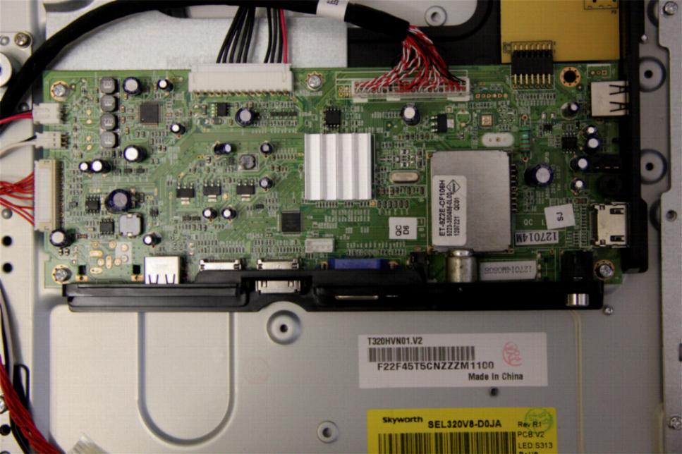

Пришел в ремонт TV AIWA 32LE-6110 VL.10 со следующими симптомами:
- При включение сетевого шнура в сеть сразу загорается зеленый светодиод, но признаков жизни телевизор не подает (нет ни звука, ни изображения).
-На кнопки пульта и клавиатуру на корпусе не реагирует.
Состав:
1.Основная плата: 5800-A8M480-0P10
-тюнер-ET-9Z2E-CF106H
-audio-TAS5707
-память-25Q32
-управление USB и HDMI - P5331
2.Блок питания и подсветки: 5800-P32EWM-WP00
-драйвер подсветки- OZ9967GN
-ШИМ - TEA1733P
3.T-CON: 3IT140COJ
4.Матрица - T320HVN01.V2
Были произведены следующие работы и измерения:
1.Проверены выходные емкости блока питания ESR - метром: емкости без потерь.
2.Замеряны напряжения на разъеме блока питания:
-пин 12v-12,06v
-пин on/off - 5,18v
-пин adj - 5,10v
-пин ena -0,06v
3.Замеряны напряжения на main (DC/DC):
2,5v - 2,53v
3,3v - 3,33v
1,8v - 1,82v
3,3v - 3,31v
5v -5,21v
Все без пульсаций!
Нашел в Инете родню прошивку флеш 25Q32, перепрошил, но это результатов не принесло.
Может кто-то сталкивался, помогите разобраться с этим чудом!

Здравствуйте.Чем дело то закончилось? У меня аналогичный случай.Все один в один. Проц однако..
