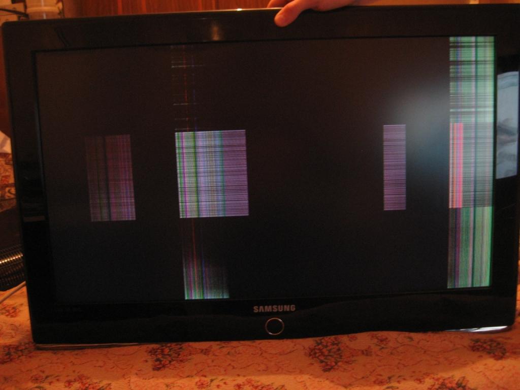

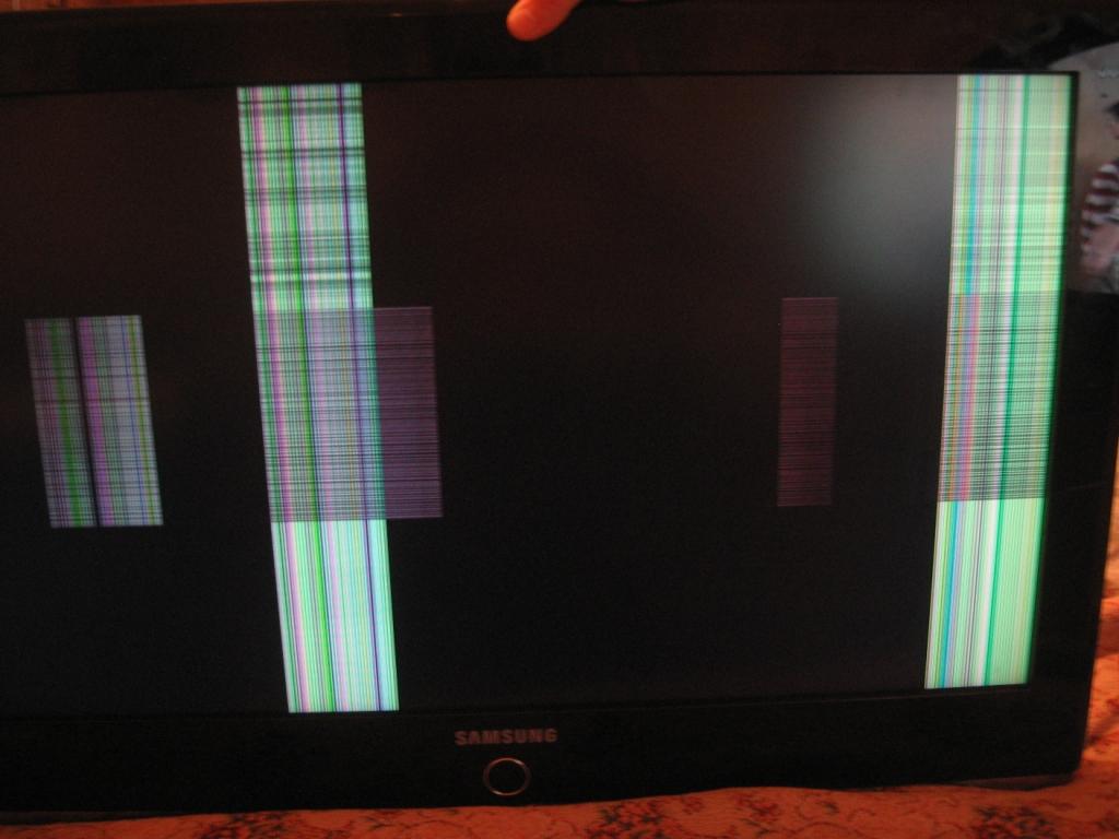

LCD Samsung LE32M87B - полосы на экране
SAMSUNG LE32M87BD. Состав: MAIN BN94-011303C, SUB-MAIN BN94-01382B, T-CON T315XW02 V6, панель T315XW02 V8. T-CON состоит из AUO-024,M13S128324,BD8166EFV,AS-15F.
Со слов клиента сначала подолгу не выходил из деж.режима, дефект прогрессировал. Через какое-то время вместо изображения появились полосы на экране.
После замены вздувшихся электролитов в БП по цепи +13 и +24 и С6108 FRC в суб-майне ТВ без задержек включается из деж.режима, но с такой картинкой. Предположил неисправным T-CON, т.к. он запитывается от 12в от БП. При попытке включить панель в автоном путем замыкания AMGODEN на корпус результат не изменился. Напряжения на T-CON следующие: VGH1-30V, VGHC-25,5V, AVDD1-15,6V, VCOM-6,5V, COMF-6,3V, VGL1- -6V, 1,8V, 2,5V. нигде пульсаций нет кроме питающего напряжения 12в, пульсация ~0.5в идет с БП. Микросхемы на T-CON греются примерно 30-40 гр. По шинам LVDS до T-CON сигнал проходит, смотрел простым аналоговым осликом. Хотел заказать T-CON, но возникли сомнения, а вдруг это панель. Прошу у более опытных коллег помочь отделить мух от котлет, а именно конкретнее определиться с дефектною деталью T-CON или панель. Может кто сталкивался с подобным дефектом. Или это только подкидкой заведомо рабочего T-CON?
Картинка на экране статична, со временем самопроизвольно может залить белым, красным фоном, или потемнеть.
  IMG_6944.JPG  70.5 КБ  Скачано: 1402 раз(а)
  IMG_6945.JPG  71.94 КБ  Скачано: 1191 раз(а)
