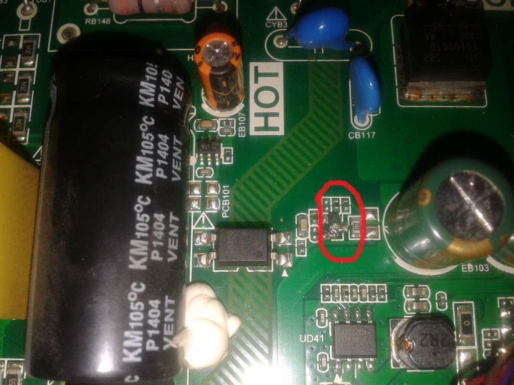

Опознать деталь. Телевизор Shivaki STV-32LED12
В цепи оптопары расколотый транзистор.

Почему транзистор? Может TL431?

может быть. просто похож. если это он, то спасибо за подсказку

Ну, а сравнить по включению, обвязке и завязке на оптрон? улыбка

надпись 431G есть такой майн
