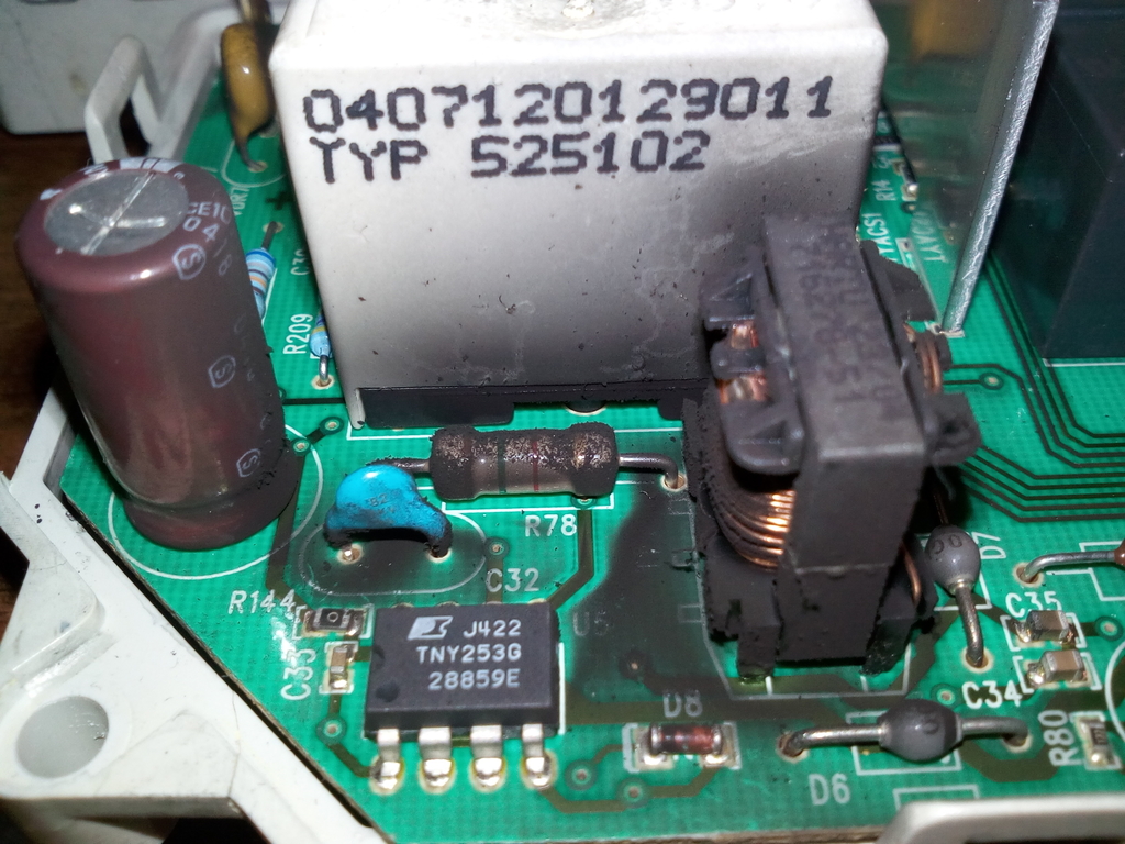

Все началось где-то год назад, стиралка после 20 - 40 мин. (когда как) стирки - стала останавливаться, и начинает мигать 5 раз лампа. Вызывал мастера мес. 3 назад, посмотрел там, щупальцами чуток померил чего-то... И, знаете как в этих рекламах калгона и прочей хери для румяных домохозяек на ТВ, достает мне тэн стиралки и говорит: "причина вашей проблемы является он, замена будет стоить 4000руб." ну думаю, ладно все равно дешевле чем новую брать, по рукам. Мастер уходит, запускаю стирку, пол часа опять встала, с нехорошим настроением звоню в контору... Приходит повторно через пару дней, и наконец обращает внимание на ошибку из 5 миганий при зависании стиралки, записал, ушел. Вечером звонит, говорит посмотрел ошибку, это с таходатчика не поступают сигналы, но такой модели датчика нет, дал другого мастера телефон у которого это деталь оказывается есть улыбка) 2-ой мастер говорит - замена таходатчика 3500руб. Что сказать, хорошо устроились ребята улыбка) ... Кстати 2-ой мастер так и не пришел, но я не расстроен...

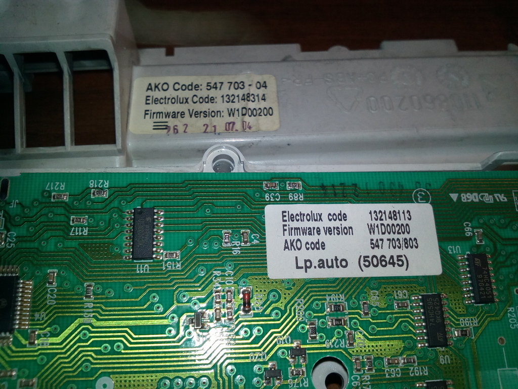

Вообщем поднадоело мне это, пришлось пытаться разбираться самому. Снял мотор, по инструкции в нете прозвонил таходатчик, при прокрутке мотора "циферки гуляют" на мультиметре, да и сам таходатчик довольно плотно сидит под пластиковым креплением. Открутил плату управления и кажется на ней что-то выгорело, фотки прикрепляю. В связи с этим вопросы, я так понимаю она является причиной зависания? Есть кто живет рядом со мной в строгино? ну или хотя бы щукино, митино, крылатское? Я бы подъехал с платой, там прозвонили заменили если чего нужно, по РАЗУМНОЙ цене конечно...
Ну или подкажите что погорело, и нуждается в замене, чернота со всех сторон не совсем понятно, что сгорело. Или может у кого есть аналог такой платы?

viktor.p, приглашай адекватного мастера.И оплата по результату ремонта. А на эту черноту забей. Она, со временем, опять появится.

Сообщение #3 От 27/07/2017 19:00 цитата
Ко мне кстати не раз приходили клиенты с платой и вот с такой же сажей. Настойчиво просили заменить "обуглившиеся" детали. На вопрос - что с машинкой,отвечают - глючит.. сбой программы,виснет,не стирает...не полоскает.. не засасывает воду
А если сажи нет,то просят прозвонить всё

viktor.p, ищи тут papa-7. он как раз с отпуска вышел. договорись с ним. твоя работа для спеца не больше 10мин. займет. (не путать с оплатой). настоятельно рекомендую самому не лезть. дороже выйдет. вплоть до покупки нового аппарата. смех
