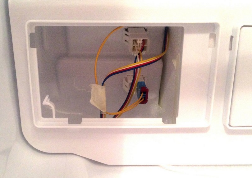

Добрый день,
Пропал холод в верхнем отделе, нижний (морозилка ) перемораживает относительно установки дисплея.
Грешу на заслонку канала холодного воздуха в верхнем отделе, не дует. Прозвонил два разъема, один разъем 2х2, второй 1х2 провода. Двойной обе пары в обрыве, одиночный 4,5 кОм. Подскажите пожалуйста, двойной разъем это и есть разъем заслонки, а одиночный - какой-то датчик?
Спасибо.
  IMG_2637.JPG  85.25 КБ  Скачано: 242 раз(а)
