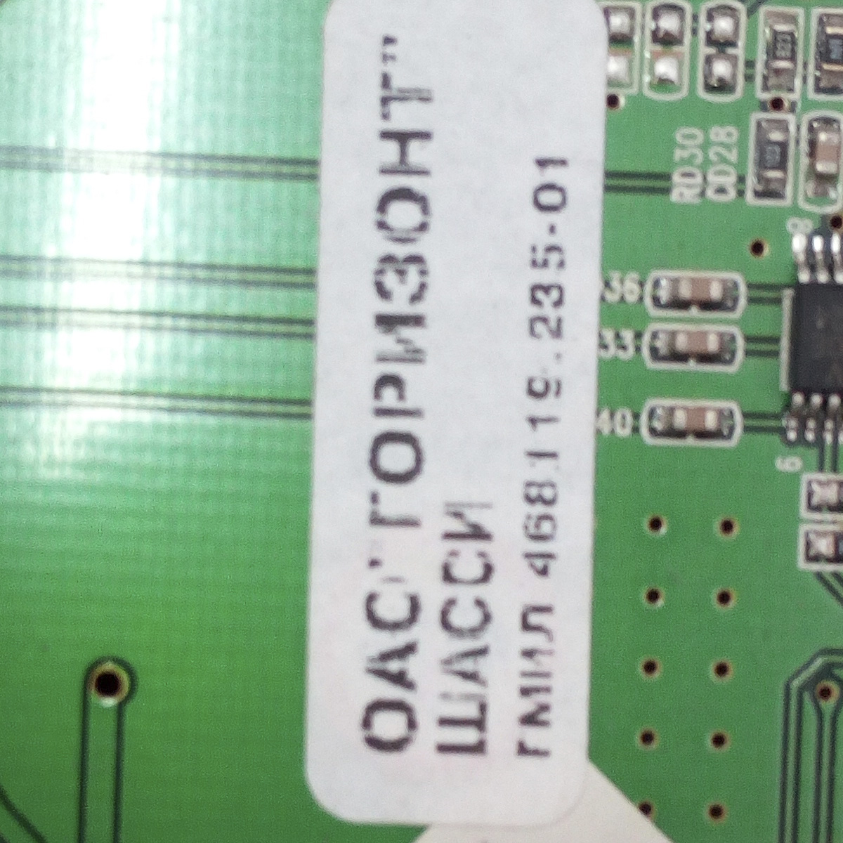

Сообщение #3 От 17/02/2018 15:37 цитата
Borek писал:
AndSHABAN, ты уверен? Набери в поиске.
Вот фото наклейки на материнке...

Еще один момент. +5VSB на диоде оптопары IC5B до запуска =5В, а после нажатия кнопки ON/OFF напряжение просаживается до 1,91В.

AndSHABAN писал:
Шасси ПМИЛ 468119.235-01
Горизонтовские наклейки - чистая фикция. Это известно ещё со времён CRT. Аналогичные наклейки попадались в кинескопниках (например Daewoo), и ничего общего с реальным названием шасси, они не имели.
Наверняка, на самой майне, можно найти более информативную надпись.
