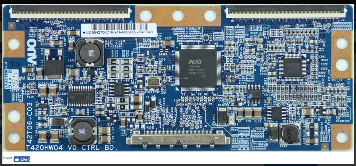

Здравствуйте. Подскажите, пожалуйста, как запустить тест на T-CON 42T06-C03 матрица T420HW04 Philips 42PFL3604/12 шасси TPS2.2E. Точек AGM, AGMODEN и TEST не нахожу. При подаче только питания 12в с отключенным кабелем LVDS, тест не запускается. «Грязные» цвета, светлые пятна на лицах людей.

Непонятно, чем тест может помочь проблеме...

As15 проверь, если калится, меняй.

Неисправность: («Грязные» цвета, светлые пятна на лицах людей) устранена заменой AS15 на T-CON 42T06-C03. Всем Спасибо!
