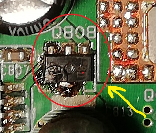

Rolsen RL-20d40d
Сгорел предположительно SMD-стабилизатор.На найденой схеме его нет(схема не полная).Может кто подскажет номинал?

Паламался. Отнеси мастеру. Номинал 0,5*10

Q808-как бы намекает, что это какой то транзистор.

Q808 оказался стабилизатором KIA78L08F.Тема закрыта.
