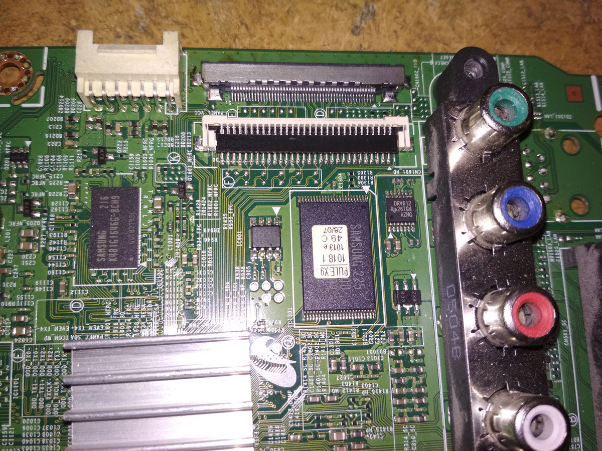

Здравствуйте господа! Имеется телевизор Samsung UE40EH5000.
Состав:
main: BN94-05548F P012(M6-1)2012314 sh.BN41-01795A
T-CON: BN41-01797A
панель:LTJ400HV08-L-
Данный аппарат побывал на пожаре, прямого попадания влаги не было, но воздействие пара и копоти налицо. Со слов владельца аппарат находился в дежурке, и после пожара при первом же включении показал логотип и потух! При осмотре плата изрядно окислена вся, плюс покрыта сажей! Смысла тратить время на этот main не вижу! Блок питания остался рабочим, на T-CON влага не попала он закрыт защитной пленкой, шлейфы явного окисления не имеют. В наличии имеется материнка 100% рабочая от UE32EH4000 BN94-05546F P008(M03) 20120311, разница только в разьеме шлейфа на T-CON, в наличии разьем под гибкий шлейф, а нужен папа-мама, но на плате есть посадочное место по нужный разьем. Если смысл пересаживать разьем, подойдет ли эта мат. плата? Данную плату включаю без подсоединения шлейфа на T-CON аппарат запускается с пульта, подсветка панели загорается и индикатор начинает быстро мигать, наверняка из за отсутствия панели!

Разьем пересадил. Панель не видится, светодиод после включения часто мигает! Подсветка панели загорается.

легче недорого майн найти. подогнать майн 4-й серии под 5-ю сложно - там много отличий в установленных SMD элементах (посмотрите внимательно, особенно возле разъема LVDS).

Все осмотрел, по железу отличий не обнаружил как будто! Разве что в номиналах.
Донор
 Размер файла:  433.97 КБ
 Просмотрено:  278 раз(а)

Панель наличие майну пофигу , обычно надо дроссель на питание панели досадить на фхд разъем найти резаки хд фхд и поставить в положение фхд , можно посмотреть как на подкопченном , мигать там ничего не должно - видимо и кнопку залило

нашел отличие в районе стабилизатора B33, на доноре отсутствуют 3 элемента, 2 кондера и похоже диод с обозначение на плате BD1007.

Плата заменена. Тема закрыта.
