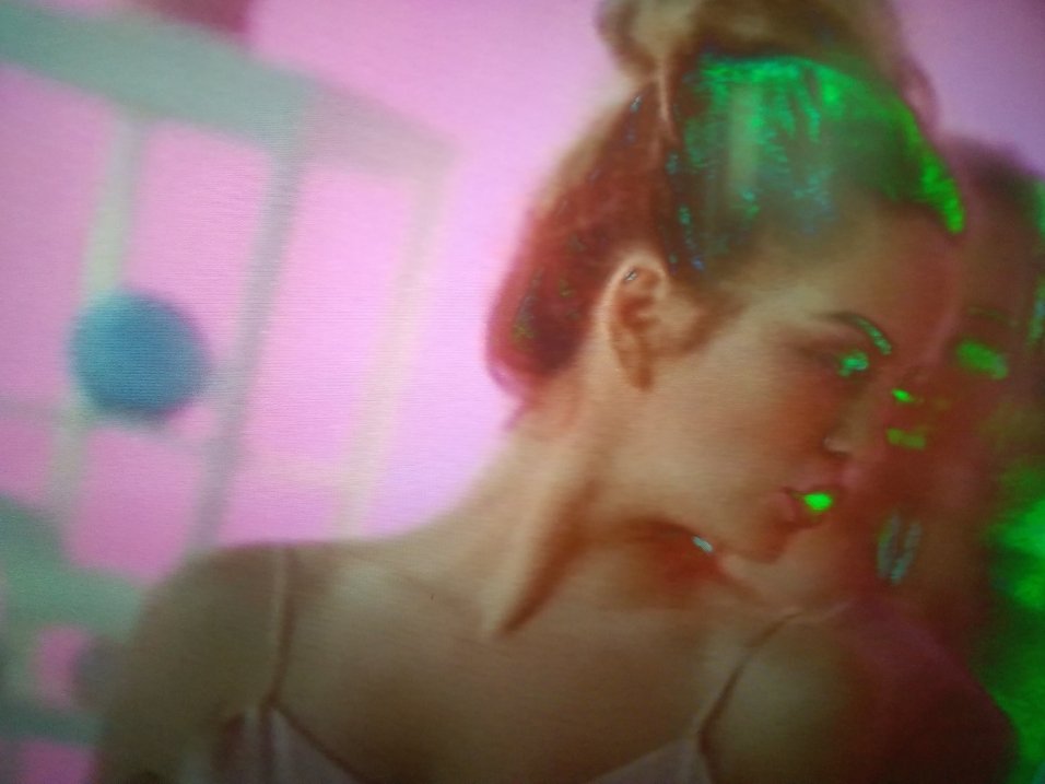

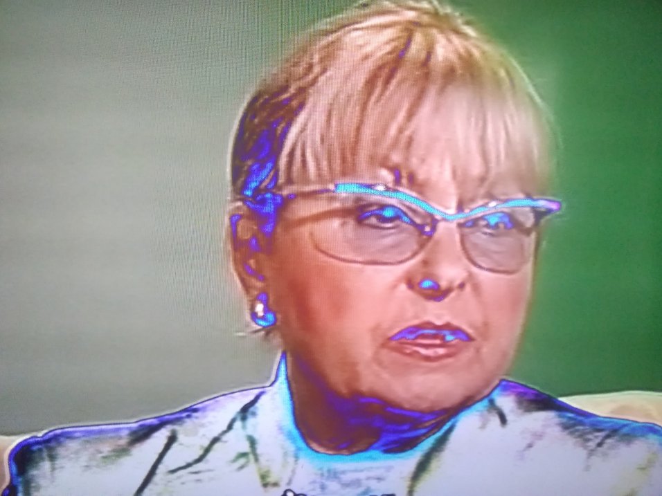

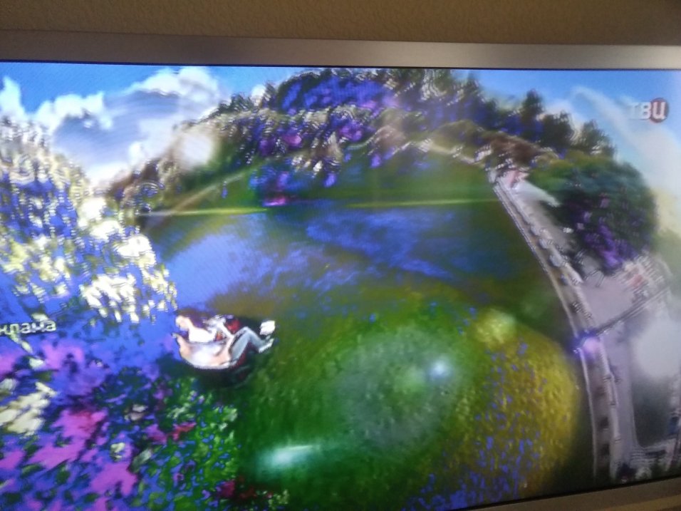

Приветствую.
Подскажите, что за беда с красками произошла.
Ещё недавно все было гуд, а вчера начал показывать с мелкими помехами, полосами
и как негатив. Цвета просто жесть. Приложу фото.
Подскажите что это и куда копать. Если можно, то и примерно размер финансовых затрат.
Всем спасибо браво!

Возили в сервис. Там говорят, что платы в норме и это дефект матрицы. Если отключают один из шлейфом идущих на матрицу, то половина экрана показывает идеально. Это ремонтипригодно? Есть кто отремонтирует в Екатеринбурге?
Денис261983
Сообщение #4 От 05/07/2018 19:33 цитата
Уточню. Если отключён один шлейф, то половина показывает отлично, а половина не работает. А если включено 2 шлейфа, то эффект негатива как на фото.
По прежнему ищу ремонт. Те ремонтники, что мне попадались наверное не обладают достаточным опытом и знаниями. Надежда, что тут найду спеца.
