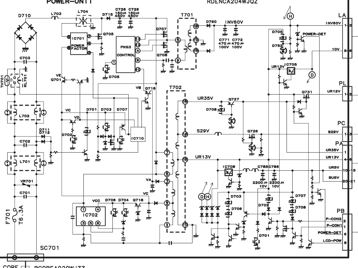

Приветствую. Зараннее прошу не пинать - панели только время от времени делаю.
Телек LCD TV SHARP LC-52XD1E, никаких признаков жизни - ничего не светится, ни на что не реагирует. БП выдает пониженные на 30% UR13v, S29v, UR35v (после транса. После ключей 0в). UR5v, BU5v в норме. INV60, 10v, UR12v также нет. Помимо этого слышен небольшей свист основного транса. Шим ис702 выдает сигнал пачками. Прозвон дефектов не выявил.
В Main Unit на плисине все питания есть но реакции на включение нет.
Вопрос где копать.
