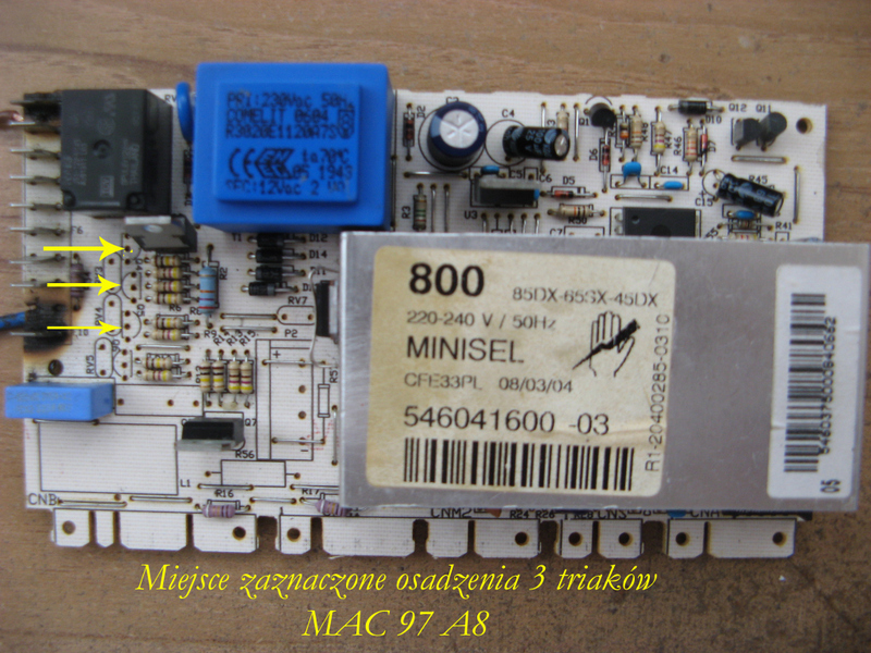

Здравствуйте может вы в своей практике сталкивались с Ardo tl 810 модуль minisel 800 не выходит на отжим пытается раскрутится и потом сбрасывает.По линии управления симистором резисторы с нормальным сопротивлением нет возможности с осликом к клиенту ехать.Я понимаю что где то просел резистор или кондер. При первом старте отжимает но когда плата нагревается от 5 вольтовой микросхемы и от транса 12 в сбрасывает процессор отжим после долгой попытки набрать обороты.У меня была такая проблема в практике с zanussi t 834 решалась заменой кондера.Подскажите где капать ?Спасибо!Фото пример платы,не моей.

для интереса натяни ремень , смени щётки ,потом включи сма с нагрузкой ,

Антонов007, Вы правильно думаете в этом тоже есть причины невыхода на отжим. Ну то что вы написали с этим всё в порядке трудность заключается в том что проблема плавающая на холодное платье машина отжимает стоит ей нагреться и начинаются проблемы. Привезти ее мастерскую нет возможности. Колупать всю плату выпаивая каждый резисторы прогревать его тоже как-то не очень хочется тот кто это делал меня поймет схемы на этой платы нет, схемы процессора нет ,Вот такие дела. подмигивание

для интереса направте вентилятор на плату потом на мотор

если это ваш модуль на фото видно подгоревший разём , сопливый удленитель тоже не исключать , дисбаланс
( не те токи , считываются процом -мотор ,пасик , колебания сигнала тахо завышены ) но и проверить высокоомные резисторы ..и синенький прямоуголный конденсатор ..
