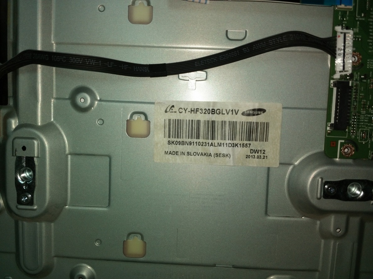

Здравствуйте.
Есть samsung ue32f5300ak с разбитой матрицей. Подскажите пожалуйста от каких телевизоров можно поставить матрицу?
Или может у кого есть такая матрица в СПб.
CY-HF320BGLV1V
 Размер файла:  323.66 КБ
 Просмотрено:  868 раз(а)

Проблема в том, что я не в СПб, а в области и обзвонив несколько мастерских везде отказали ((( . Так то проще купить рабочий телек на авито и снять с него матрицу. Вот я и хотел чтоб подсказали может с какого и подошла бы. Например с ue32f5000ak или UE32F5020AK или ue32f5500ak и т.д.
И я сфоткал модель матрицы или нет? Я с матрицами еще не сталкивался. улыбка смущен

Ситуация сложная недовольство, огорчение .Поэтому такие головняки. Я не знаю правильно ли я нашел модель матрицы т.к. пишут еще номер HF320BGA-B1. Поэтому и спрашиваю, может кто знает.
HF320BGA-B1 это модель матрицы или CY-HF320BGLV1V модель матрицы?
gt3600
Сообщения: 7
Сообщение #7 От 13/10/2018 20:12 цитата
Спасибо.
Прошел по ссылке и получается модель матрицы HF320BGA-B1 , а номер CY-HF320BGLV1V что тогда?
Samsung UE32F5300AK
матрица: T320HVF03.0 HF320BGA-B1
БП: L32SF_DSM PSLF770S05A BN44-00605A
T-con: T320HVN03.0 32T36-C08
шлейф BN96-24278U
ДОБАВЛЕНО 13/10/2018 20:14
Yuritsh писал:
Ну ты же сам фотку выложил.
фотку то сам улыбка , но может это номер "корыта" а не матрицы.
Я не знаю недовольство, огорчение вот и спрашиваю.
fodis
Сообщения: 272
fodis
Сообщение #8 От 14/10/2018 13:01 цитата
gt3600, открой сервис мануал, в нем указаны модели матриц, которые устанавливались в этот тв. Если не ошибаюсь, там три варианта было. И по мануалам сравни с тем, что стояло в других тв UE32Fxxx.
ДОБАВЛЕНО 14/10/2018 13:05
gt3600 писал:
На корыте модель матрицы и указана. Если только замена стекла интересует, то наверняка от 32H5xxx поставить тоже можно вместе с тиконом.

Поставил матрицу от UE32F5020AK вместе с T-CON и телек заработал.
