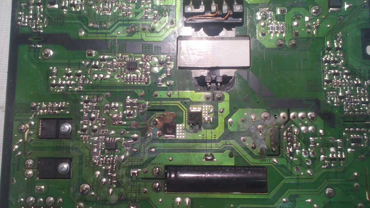

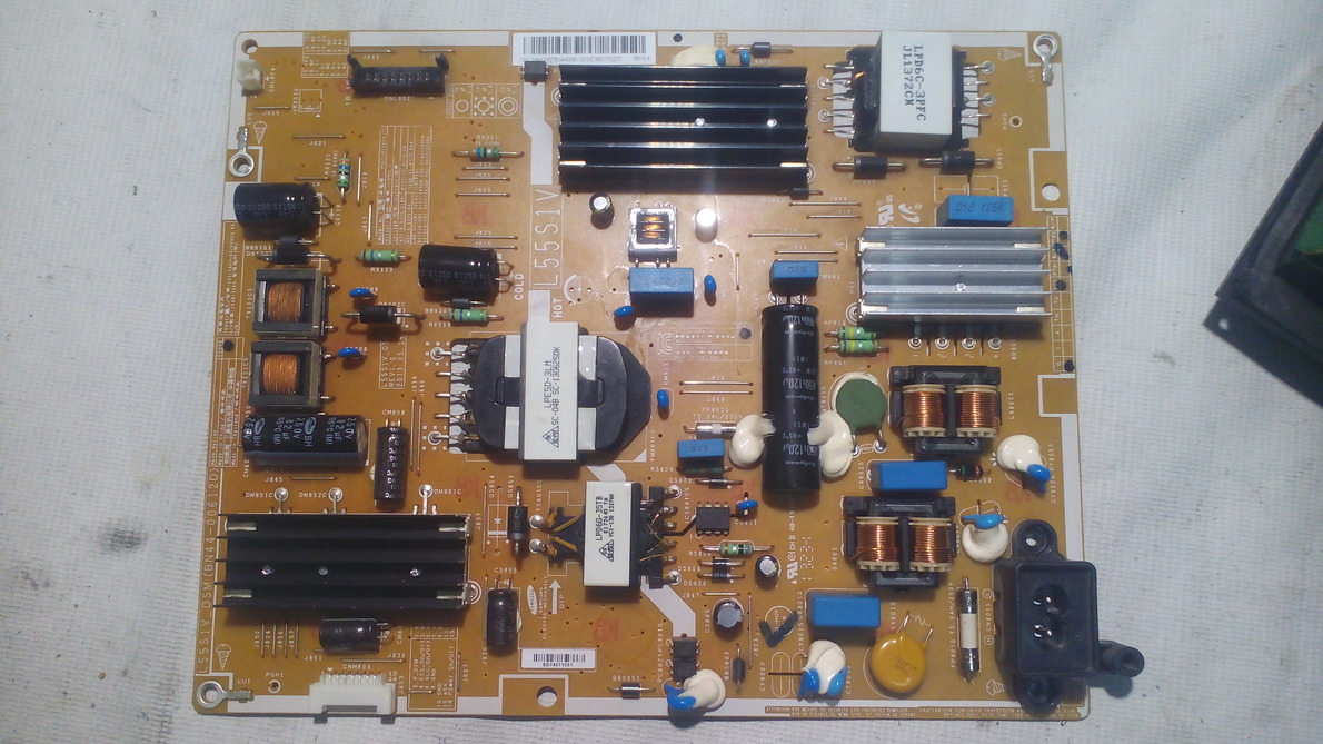

Всем Привет! Помогите опознать транзистора QM801CS QM806CS и smd резисторы RM810,811,812,813 на Б.П. BN44-00612D
Принесли в ремонт только Б.П. после скачка напряжения, так что самого телевизора не знаю...
За ранее Благодарен!!!

Mac44, ты свято уверен что ,у тебя шим живой?

С какого ТВ блок тоже неизвестно?

На счет шима не уверен... но бывает, что шим мог и выжить там гальваническая развязка между шимом и транзисторами
ДОБАВЛЕНО 08/12/2018 12:40
Так то бы схему не помешало бы! но что то не где не нашел ее... Может у кого хоть кусочек есть?

Дозванился до клиента тв SAMSUNG UE50F5000AK

на шиме код 3110a корпус SO-8 это вроде UCC25600? если не так поправьте
