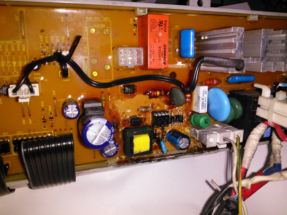

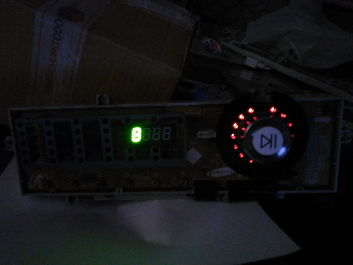

Машинка Samsung WF6458N7W при начале стирки раздался щелчок, и запахло дымом. Выключил из розетки. После повторного включения на машинке горела цифра 8 на табло,и горели все светодиоды вокруг колеса выбора программ. После разбора модуля управления увидел, что есть черное пятно в районе шин и конденсатора. Зачистили все в том районе, прозвонили. Сгорел шин и пара диодов.
Все было заменено, однако после включения картина повторилась: горит цифра 8 на табло и горят все светодиоды вокруг колеса выбора программы. Кто знает подскажите пожалуйста в чем еще может быть проблема??
фото платы управления
