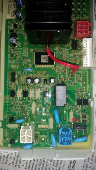

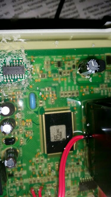

Здравствуйте, ребят впервые пришлось зарегистрироваться и попросить помощи в решении проблемы. Сам в релейной защите работаю. С бытовой техникой опыта мало.
Проблема с шасси блока управления EBR795834. Там есть два реле, которые управляют подачей 220В на ТЭН. одно реле (желтое) замыкает, другое (чёрное) нет. Путем осмотра пришёл к следующему. Драйвер управления реле исправен (KID65004AF) . На один рабочий канал на вход 6 подаётся 4.7 В, на выходе ноль. И реле тэна, желтое срабатывает. На входе 5 ноль вольт, на выходе 12 ,11.5 В. И канал соответсвенно не срабатывает, реле ТЭНа (чёрное) не замыкает. Попробовал кратковременно замкнуть входы драйвера, объединив между собой 5 и 6 вывода. 220В пошло на ТЭН.
На вход драйвера, сигнал напрямую с процессора идет, наименование точно не знаю, скину фото.
Думаю проблема вряд ли с процессором, ведь убить сложно их. Возможно прошивка, но где эта микруха тогда, как искать причину, что возможно сделать?
И возможно, крайний вариант, что если так и оставить замкнув входы драйвера 5 и 6 и так оставить, что будет, как долго проработает машина?[/b]

замыкай и нагреватель ваще выключатся не будет, сколько времени ждал? сопротивление датчика температуры какое?

Andre7777777, а машинка воду хоть набирает?
ДОБАВЛЕНО 15/12/2018 15:53
Прочитай название своей темы. Ты чего к драйверу прицепился, если "процессор не выдает"?
