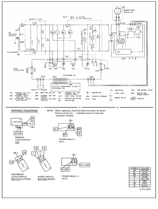

Apocalypse777
Сообщения: 19
Сообщение #3 От 13/02/2019 19:46 цитата
А магнитрон 2м236-м1,который в схеме написан как родной и во многих магазинах показан как оригинальный для панасоника,подойдёт? Новую родители не согласны. Хотят вернуть к жизни эту. Я предлагал им однажды уже

sashko65
Сообщения: 14972
Сообщение #4 От 13/02/2019 20:04 цитата
Apocalypse777, те что мне попадают с Европы инвреторн микрвлн, все с 2м236 м42. То что тебе втирают продаваны...

Сообщение #6 От 13/02/2019 20:41 цитата
Мощность у них одинаковая и отличие лишь , в расположении ушей креплении к корпусу микроволновки . Можно применить и аналог L-G магнетрон . Только проблема возможно и не в магнетроне, а в инверторе .
