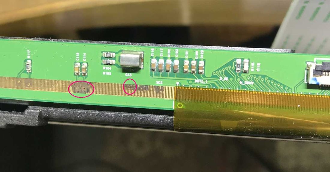

На ТВ LG 37LE5500, с ЖК-дисплеем LC370EUH залита левая MatrixBoard 370FHD
Может у кого есть под рукой такая, посмотрите плиз, куда идут с обведенных кружками переходов дорожки.
Выгнило, иголкой не достает внутри.

Вторая планка разве не симметрична?
ДОБАВЛЕНО 25/02/2019 23:10
SDL2000 писал:
левая MatrixBoard
Имя у неё есть?

Так указал название, как написано на плате - 370FHD
на матрице два платы шлейфов. Левая и правая.
Немного разные, на правой не глянуть дорожку

Имя у LG начинается 6870. Ищи маркировку с таким началом. Шлефы на обеих планках одинаковые. Значит и разводка под них аналогична на обеих сторонах.

6870S-1013A
Разные они. Завтра сфоткаю

Решено. От С115 и С114 (запараллелены) дорожки идут на R117, ближнюю слева, и на разъем шлейфа, на контакты 24, 25 (VCC).
ТВ - работает
