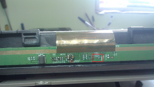

Тема уже не актуальна, но все же дополню.
Полностью аналогичный случай, и этаже полоса в том же месте.
Нашел обрывы в пистонах. 1 и 6 норм, 2.3.4.5 в обрыве.
На фото отметил.
Может кому сгодиться.
