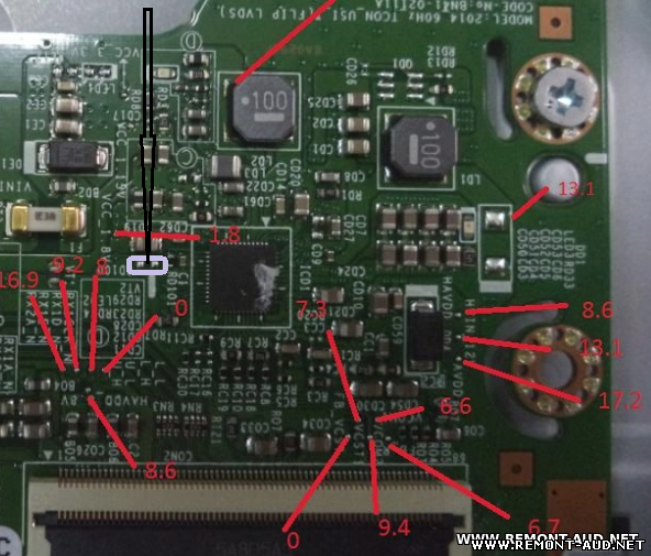

R00f
Сообщения: 58
Сообщение #5 От 16/03/2019 22:40 цитата
БП внешний - с купленным тконом (от 40-телика) телик работает и все функционирует, но есть еле заметные горизонтальные штрихи по матрице.
По ссылке человек просто менял ткон (а у второго со шлейфом было проблема)
у меня керамика в порядке сопротивление на обоих планках идентично, шлейф тоже в порядке, следи води нет.
а у меня менять ткон уже не вариант.
интересно просто что оба ткона на идентичном текстолете: по идее замена еепрома и переставкой резистора на место "32" должно было все заработать.
измерению завтра вложу.
Feuerbard
Сообщения: 597
Сообщение #6 От 17/03/2019 02:24 цитата
Ткон то самсунговский если светодиоды есть или ауо ? Легкая полосатость это обычно дефект стекла самсунга , от того первый и подох и ртшка греется
R00f
Сообщения: 58
Сообщение #7 От 20/03/2019 17:14 цитата
Извиняюсь был загружен, не смог вернутся, только сегодня начал заниматься.
Контрольные точки закоротил и запустил без планок, ткон 32 ведет себя также. а ткон от 40 работает тоже также.
значит можно сказать что матрица рабочая. но в точках измерение у меня на 40 тконе вместо 9.4в идет 5.9в (vcom2 или надпись не понятно - внизу после 0в, где 9.4в), без планок тоже напруга также 5.9в.
На плате ткона кз не нашел все в норме, подозреваю на прошивку все таки прошу рабочую прошивку.
 Размер файла:  503.8 КБ
 Просмотрено:  1982 раз(а)
vadim3008
Мастер Добрых Дел
Мастер Добрых Дел
Сообщения: 5819
vadim3008
Сообщение #8 От 20/03/2019 17:36 цитата
R00f, Давай показывай свою!
