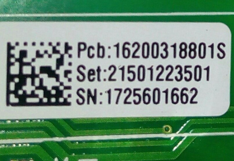

Здравствуйте. В общем, со слов пользователя, стала недосушивать бельё, перескакивало время и в итоге выскочила ошибка f3 (обрыв или КЗ датчика NTC).
Датчик 124кОм, по запарке (не правильно прозванивал, да у меня бывает такое) купил новый датчик 121кОм, естественно ни чего не изменилось. Снял плату управления, отнес к мастеру по электронике. Он прозвонил от входа датчика до процессора, обрыва и КЗ нет. В нете, данные по сопротивлению разнятся, 20, 40, 70кОм... Нацепил переменный резистор, без изменений. Включаешь, выбираешь любую программу, крутит три минуты от начала, нагрева нет, после выдаёт f3. Как понял что продц не видит датчика.
Теперь самое интересное.: на тене в выключеном состоянии была фаза, прозвонил вывод вилки, звонится на прямую до тена. Решил перевернуть вилку в розетке. Воткнул и чудо, сушка заработала, но работает те же три, пять минут и тен отрубается и загорается индикатор простой продувки. Если вилку в розетке перевернуть опять выдавала ошибку f3. Но после стала переключатся на вращение в другую сторону, что в принципе не должно быть, т.к. на валу привода насажена и крыльчатка, а у нее рабочее вращение только в одну сторону. Время так-же перескакивает в меньшую сторону, тэн вырубается и до конца работает на продувку. Может поменять вращение, а может и нет.
Главный вопрос, может так процессор дурить?

Пробой тэна на корпус проверялся?

Здравствуйте. Да. Сам тэн намотаная нить на лист слюды. Было сделано зануление в розетке, изменений в работе сушильной машины не последовало.
