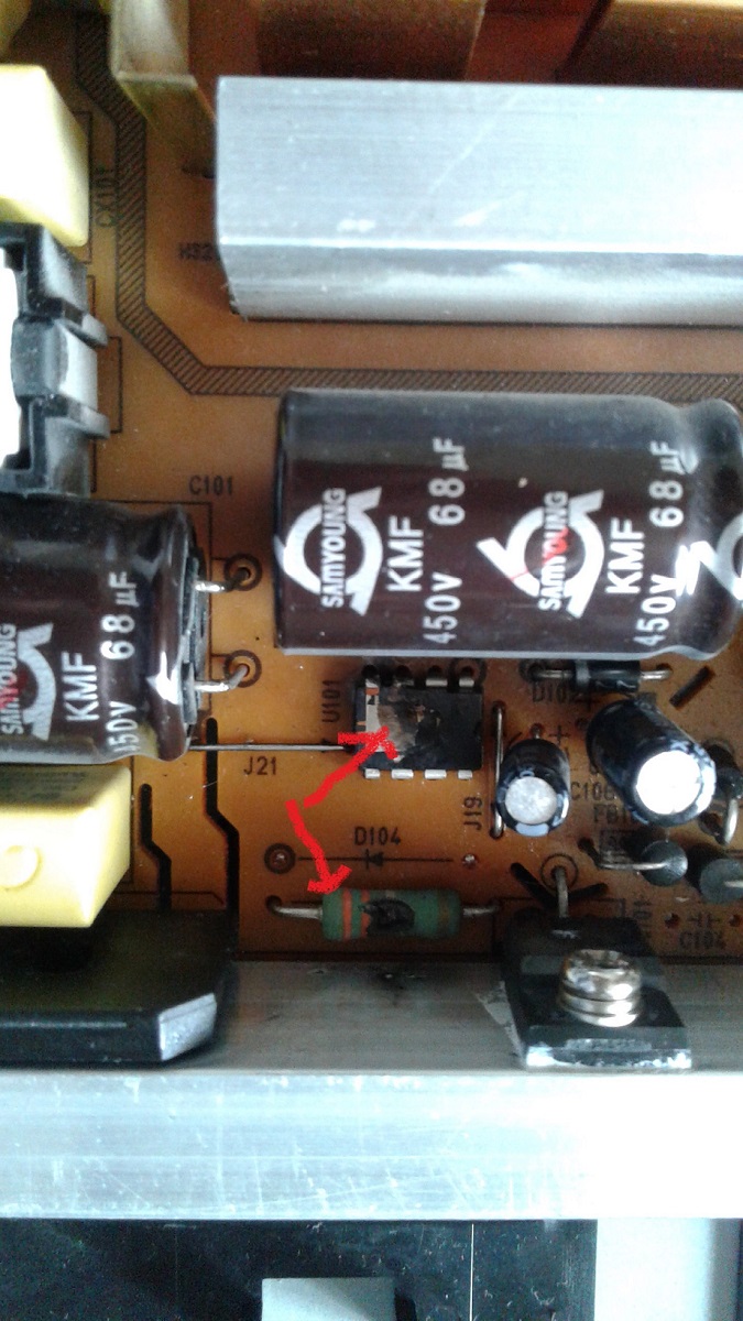

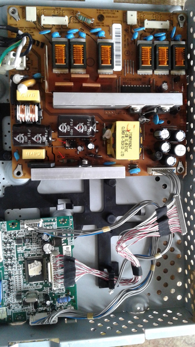

Здравствуйте люди добрые ! Вообще дело было так, при включении компа запахло гарью и заморгала лампочка монитора LG Flatron Wide 21. Сразу все отключил . Пахло из монитора. С системником все в порядке ,подключил другой монитор и все работает. Так вот разобрал увидел дутые , заменил их как при прошлой поломке 5 лет назад, а заодно проверил не вздутые и тоже некоторые усохли, заменил. Так же на плате напряжение прыгало , и что то тихонько гудело, начал проверять напряжение компонентах и на микросхеме и когда до нее дотрагивался звук гудения менялся, это тихонько гудела она, напряжение так же прыгало с 12 в. до 15 в, и микросхемка эта взорвалась ICE3BS02. и еще диод.От чего прыгало напряжение , от неисправности этой микросхемы или еще от чего то? и на какую ее можно заменить так как именно такую в магазинах не нашел. Моник 2007 я на нем тренируюсь. Хочется самому починить.

Kugal, на какую заменить не знаю, но именно такие есть на Али. И то что вы назвали диодом, это не диод, а резистор.

Kugal, напиши ещё название модели точное. Судя по цветным полоскам на резисторе, его номинал 0.33 Ом допуск 5%. Если он сгорел, то тоже аналогичный нужно найти. И ещё всё надо внимательно осмотреть и проверить максимум всего что можно, т.к. неизвестно что явилось причиной, но скорее всего конденсаторы, которые ты заменил уже.

да нужный резистор уже нашел, осталось дождаться посылку с алика. Точное название Lg Flatron L204WT - BF
