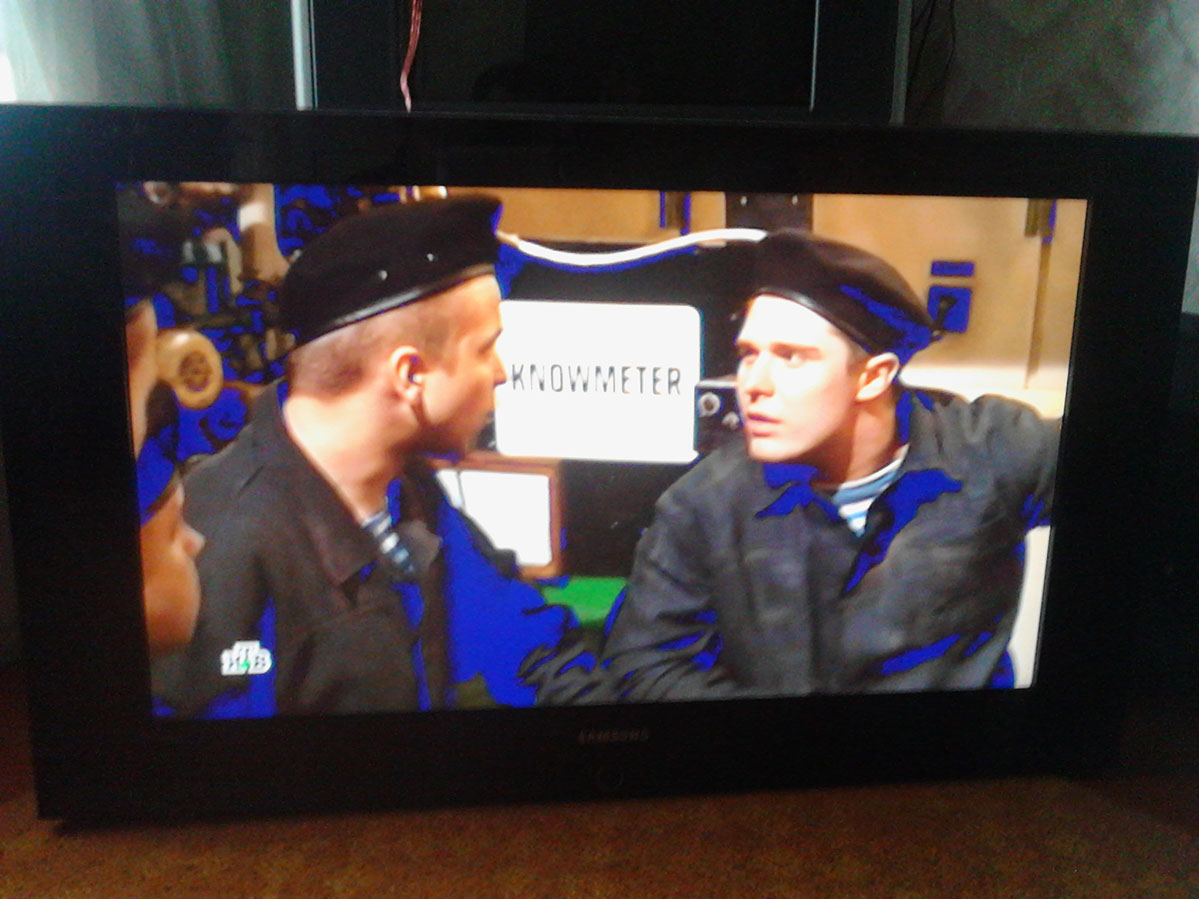

Доброго времени суток уважаемые коллеги, Принесли ко мне пациента SAMSUNG LE37S62B, шасси BN-41, при включении работает исправно без проблем но, по истечению пару минут начинают появляться синие артефакты (смотрите фото). Если выключить и заново включить заново работает отлично, и заново появляются синие артефакты, но уже быстрей чем на холодную. Прилично греется гамма корректор AS19-HG, сразу после включения буквально за несколько секунд обжигает палец, схему так и не нашёл в просторах инета. Буду признателен если поделитесь своими знаниями и опытом.

KV.VITO, тему приведи в порядок! Что за шасси BN-41,?
