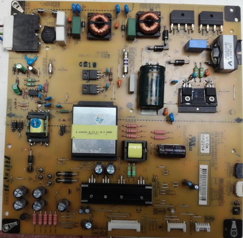

Пришел тв. LG42LM761T-ZA со взорванным сетевым электролитом 120мкф*450в. Заменил, телик проработал полгода и прибыл вновь с такой же неисправностью, только + пробит один из двух полевиков ( 13NM60N) в PFC. Заменил все дохлые детали, вместо одного конденсатора поставил 2 по 68мкф. После включения телик проработал минуту и один из кондеров выстрелил. Впаял следующий кондер 220мкф (б/у), решив, что один из тех попался дефектный. Тестер прицепил к его выводам, вкл. БП через лампочку. Напряжение на кондере 310в. Через 20 минут результат тот же. Подключил БП к телику, прицепил тестер на выводы сетевого конденсатора - 310в. в дежурке. В рабочем режиме - 399в. Через пару сек. работы - стало 600в. При последующих включениях всегда 550в- 600в. Проверил все детали вокруг мcх. HS01G, неисправных не нашел. Может кто сталкивался с подобной неисправностью?
В БП стоят мсх.: HS01G, G6599A, UC2843B, STRA6059H

pvmangust, надо поставить 150мкф*450в. Этот вариант ты еще не пробовал.

Надо ремонтировать PFC.

pvmangust, начни с замены резисторов делителя.

Была похожая тема. Попробуй замени диодный мост. Говорили, что помогло.
На фото у тебя их 2 шт. Они в параллель или как ?

Высокоомные резисторы запуска, там по 750к, проверил ( выпаял, измерил при прогреве паяльником) Диодные мосты оба проверил и прогрел - все хорошие, в обрыв и КЗ не уходили.

цепочка резисторов по 750к из 5 штук идут с +(а) этого самого конденсатора на мсх PFC HS01G

Эти резисторы уж тогда больше не для запуска, а останова. ) Что на 1 ноге HS01G?

Сообщение #10 От 27/04/2021 21:32 цитата
2вольта

Сейчас отсоединил БП от ТВ и подключил через лампочку, подал 5в на на Power/ON. БП запустился , напряжение на кондере 339в. при этом на 1 выводе HS01G 2в. Раньше на кондере было 310в

Поменяй HS01G на исправную , было пару раз со вздутыми конденсаторами , после замены микросхемы и конденсаторов всё работало.

У тебя же на плате прекондей стоит! в горячей части платы... (см раздилительную линию пунктиром)
И вообще, у тебя осциллограф есть? с делителем
Нужно смотреть работу прекондея.
В дежурном режиме он работать не должен, поэтому в этом режиме на конденсаторе обыное напряжение порядка 315в.
а при включении ТВ в рабочий режим, прекондей запускается и поднимает питание на накопительной ёмкости БП, примерно в 2 раза.
И тип конденсатора туда далеко не любой ставить можно... он должен выдерживать пульсации, и токи, иметь не высокую индуктивность.
630V? подмигивание

birluk писал:
630V? подмигивание
Напряжение от параметров дросселя и схемы зависит. это ведь по сути - просто импульсный стабилизатор, только до импульсного блока питания.
