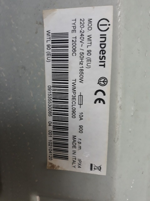

Добрый день. Умерла машинка. Выпадает только ошибка F12. Питания все есть, на силовом 12В, на субмодуле 3,3В до процессора доходят. на модуле индикации 12В приходит и 5В на проц приходит. Скачал прошивку с силового, ошибок в статистике не показывает. Прошивку и фото бирки выкладываю. Конфиг SW 1.4.3.
ДОБАВЛЕНО 09/06/2019 13:45
Фото бирки в догонку
  arcadia090619.rar  48.06 КБ  Скачано: 202 раз(а)
  _viber_2019-06-09_13-43-39.jpg  66.27 КБ  Скачано: 223 раз(а)
