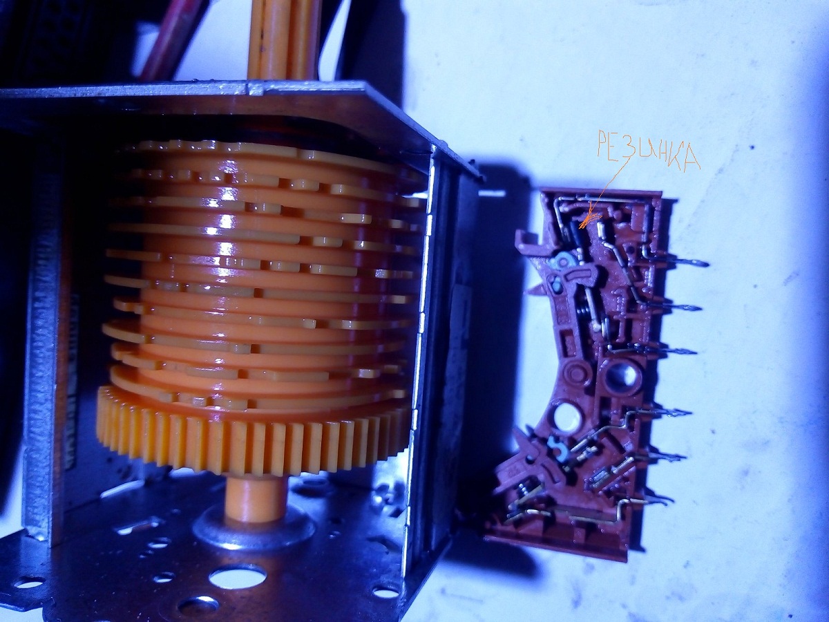

Имеется гибридный командоаппарат 0305 06327 , b007778ag4 3737, то есть часть контактов металл, часть токопроводящие резинки. С железом все понятно почистил промыл , на мультиметре пищит 0 ом , будут работать.А вот где резинки , то сопротивление замкнутого контакта и 1ком и 5ком и 15ком. Как это ремонтируется ? Или процессор видит даже 100kом и все будет работать? Раньше не сравнивал, поэтому засомневался.

аliеn, Незвонились некоторые пары контактов где резинки. После промывки получились разные сопротивления. Вот и спрашиваю.Это норма или нет?

Понимаю что перекрутив резинку найду наименьшее сопротивление. Но хочется без повторов. Поэтому и прошу помощь клуба. Хотелось бы знать сопротивление в цифрах к чему стремится и что будет работать.yura14,

Благодарю за комментарии. Сопротивление от 100 ом до 500 ом. Пару длинных и несколько коротких программ машинка отработала..Время покажет. Пока решено.
