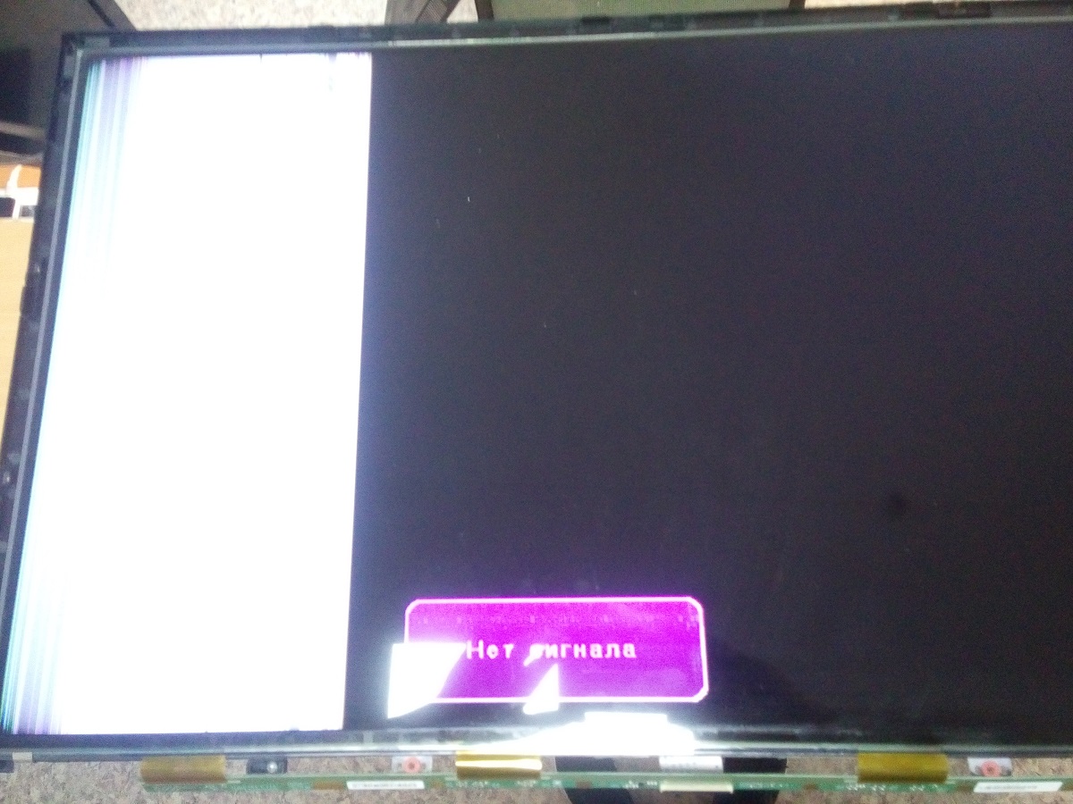

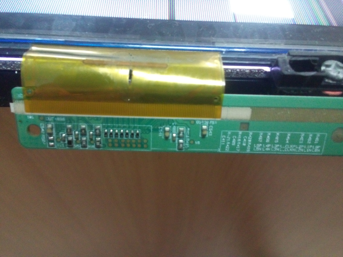

Принесли телевизор на ремонт. Полосы на экране в одной части. После разборки выяснилось, что попала водичка на панельку матрицы. Есть дырка в шлейфе у кристалла. Вопрос реально восстановить или нет? Боковые уши есть, если кинуть к ним провода, заработает ли? HV320WX2-170 модель.

molodoy25, боюсь, что "уши" ситуацию тут уже не спасут, послушаем любителей поколдовать над залитиками.

Вариантов нет

Что там дублировать, боковые уши работают. Кристалл на шлейфе сдох, судя по прогару.
