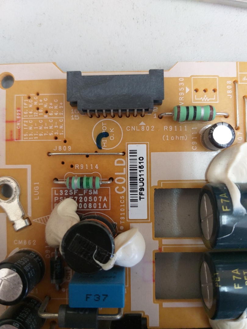

Panel: CY-GJ032BGEV1V
LED backlight: BN41-02170A
T-CON: HV320FHB-N10
MainBoard: BN41-02098B
PSU: BN44-00801A
Проблема нет подсветки. В прошлом СЦ перепаяли практически все диоды... БЫл у них в ремонте раз 10 по словам клиента. В итоге принес мне. Подсветка вся ушатана была, заказал новую поставил, все работает.
Вопрос, как ограничить ток в блоке питания?
я так понимаю нужно увеличить сопротивление резистора.. Но какого? R9111 или R9114 ?

Берёш тестер, ставишь изм тока и вперёд

Чем создавать лишнюю тему уже бы давно увеличил на 1-2 Ома каждый по очереди и замерил бы тестером в режиме измерения тока 10А. .. бяка

Я за R9111, потому что под ним подписано (1 Ohm) - по аналогии с пятыми эфками (там (3,6 Ohm)) улыбка Самсунги частенько подписывают номинал резистора которым регулируется ток драйвера. Увеличить до полутора и посмотреть.

Я - за резик в истоке ключевого транзистора. браво!
Увеличь его значение на 10-15%.

ВЫ были правы=))
без замены резисторов - ток 430mA
сперва увеличил до 3,2 Ом резистор R9111 - ток 430mA (вернул обратно 1 Ом)
Затем увеличил R9114 до 3,2 Ом - ток стал 190mA
Тема решена!
