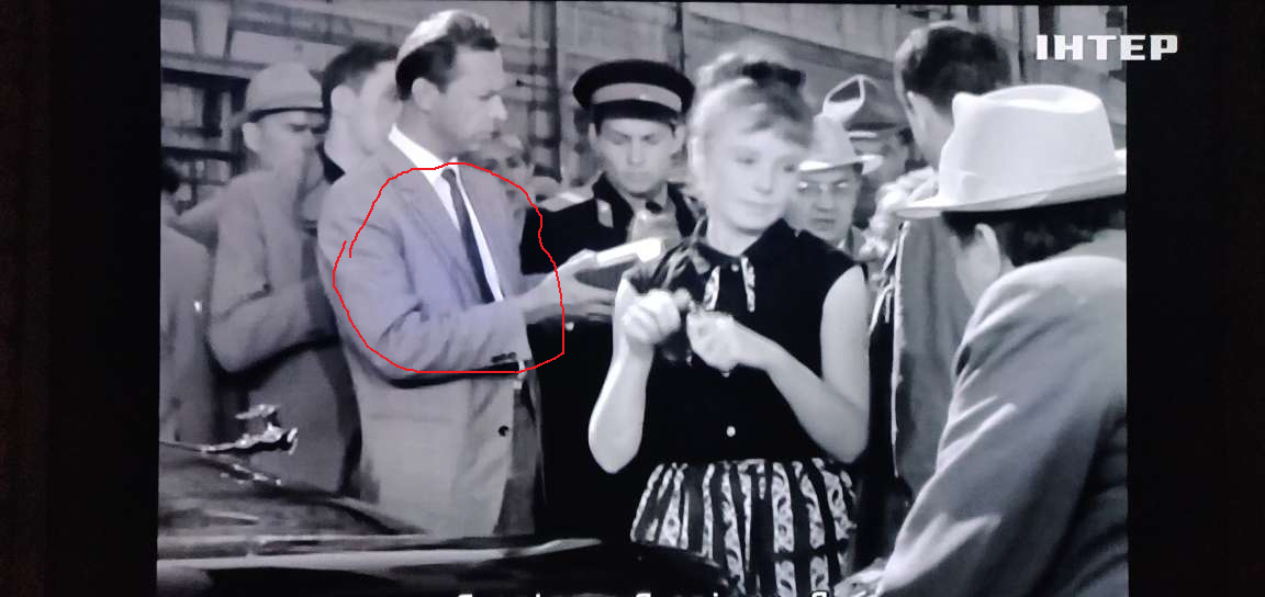

Здравствуйте.
Просмотрел все сообщения, подобной проблемы не увидел.
Подскажите, что это может быть? Как лечится, если лечится.
Проблему обвел на фото. Особенно пятно заметно на светлом фоне.
Любые настройки изображения, тон, цвет, подсветка экрана и т.д. это пятно не убирает.
Может кто-то подскажет, кто возьмется за ремонт в г.Днепр.
Ну и примерная стоимость ремонта, может дешевле новый покупать.

GarantDi писал:
это не матрица
Матрица В СБОРЕ - модуль подсветки ( корыто ) + панель ( жидкокристаллическое стекло ).
В корыте расположены планки подсветки со светодиодами.
Что-бы до них добраться, нужно снять панель.
В сервисе видимо просто не хотят снимать панель - можно испортить...
Поэтому и сказали - матрица ( в сборе ).

Пришлось менять стринги на самсунге 75" недавно, вдвоём с помощником, предварительно обклеив стекло рёбрами жёсткости из пластикового кабель-канала. Вполне посильная задача, если руки растут из нужного места, представляешь себе устройство дисплея и присутствует чувство осторожности, так нужное при разборе дисплея стоимостью под 150 килорублей.

GarantDi писал:
ProIzhevsk,
Сколько стоил ремонт и работа 75" , если не секрет?
10.000р за работу, наценка за риск, так сказать, так как 65" перекидываю за 5.000.
