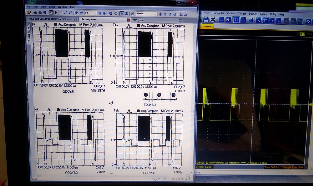

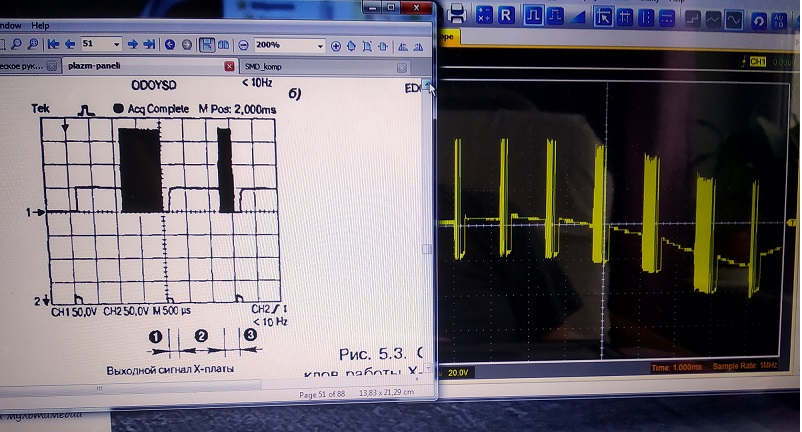

В плане осциллограмм творится вот какая картина, измерения проводил относительно корпуса.На игреке, если ставить щуп на "минус" между Vsc и VY, то сигнал в 3 раза меньше чем по букварю, то есть не 175, а 50В. А если на "плюсы" VY и Vsc то по 48В ровная ровная полоса. На иксе, сигнал похож, но идет волной. Фото стараюсь выложить.
Отдай тому кто понимает где мерить сигналы туфту какую то прогнал.

[quote="ILJA_85"]В плане осциллограмм творится вот какая картина, измерения проводил относительно корпуса.На игреке, если ставить щуп на "минус" между Vsc и VY, то сигнал в 3 раза меньше чем по букварю, то есть не 175, а 50В. А если на "плюсы" VY и Vsc то по 48В ровная ровная полоса.

Сообщение #12 От 23/11/2019 16:41 цитата
Вот смотри и на планке сканов есть точка для проверки сигнала

X осциллограмма

я прочел букварь по плазмам и нашел там описания сигналов идущих на электроды и на сканы и стал их мерить и сравнивать, так что описываю свои действия так как понял, не стоит думать ничего плохого.

Вот сигнал Z.

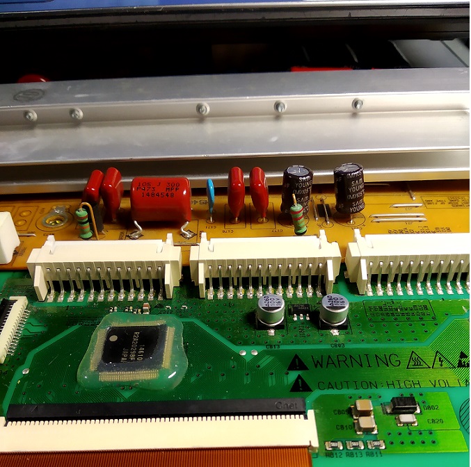

Оглядев в 40й раз игрек надписи SET UP и SET DN расположены только около полевиков. На Z именно такой надписи нет, есть SUS UP, SUS DN, идущие с лоджика. На сканах чего то подобного нет. Вот небольшое фото сканпланки, мож на пальцах уже покажите?
