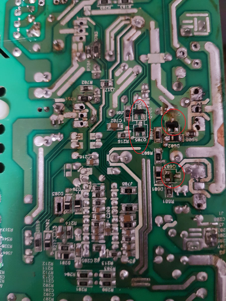

Сообщение #25 От 06/02/2021 19:14 цитата
Alekxander, приветствую! Удалось решить проблему? Что сделали? достаточно ли было замены микрухи дежурки и кондера?
В моем случае разорвало микру дежурки TNY278, визуально было обнаружено уже вздутый 400v 390Uf, предположительно из-за него. Предохранитель цел, рядом стоящие 21n60n целые, u501, d501, zd501, t501 целые (t501 сопротивления 13,6/7,8/7,8 ом). НЕ проверял еще U702, U701 так как надо выпаивать. отгоревший по одной ноге R503, подгоревший R506, залитый герметиком D505 и ШИМ не проверял.
по сути дела на простой не требовательной материнке все работало норм (GA H61**-**), поставил (GA G1 Sniper M5) на дисплее post 15 (блок питания или DiMM), снял все планки озу, включаю и все - разорваная TNY278, выбитый автомат в щитке, итоги вскрытия чуть выше по тексту. Потянуло ли за собой ШИМ? Можно ли через лампу проверять (купил новый кондер и дежурку) понимаю что APFC, но ранее не ремонтировал....
пока займусь дальнейшим прозвоном обвязки согласно схеме (как проверить fan4800in не знаю, нет оборудования)

подскажите, согласно схеме кто такие Q706 - 11P U, Q705 - 12F S, Q603 и Q604 - 2A 7 первые два найти не могу. 2А 7 вроде это PZM2.7NB2A (AZ23C2V7 - аналог? код KD1?) и как это проверить? насколько я понял Q603\604 - стабилитроны, должны звонится только в одну сторону? а то у меня звонятся во все стороны... не выпаивал из схемы

ToxicOZ62, а 1P и 2F не пробовал? Да, и с каких пор стабилитроны обозначаются Q?

birluk, поиск в интернете по коду 2А 7 вроде это PZM2.7NB2A (AZ23C2V7 - аналог?

Сообщение #29 От 07/02/2021 19:23 цитата
ToxicOZ62, по коду 2a pnp транзистор. http://www.s-manuals.com/ru/smd/2a тут 1P http://www.s-manuals.com/ru/smd/1p,тут 2F http://www.s-manuals.com/ru/smd/2f , тут схемы https://sector.biz.ua/docs/power_supply_schemes_4/power_supply_schemes_4.phtml , далее вперёд и с песней.

Сообщение #30 От 07/02/2021 20:34 цитата
birluk писал:
в схеме написано 2а7. вот фото платы где они стоят

Сообщение #31 От 07/02/2021 20:43 цитата
ToxicOZ62, ставь стабилитроны,я разве против? смех

Сообщение #32 От 07/02/2021 20:46 цитата
birluk писал:
ну то понятно. ) Как определить какие конкретно там стоят? по коду 2а их там много...
А q705 706 кто такие?

Сообщение #33 От 07/02/2021 21:15 цитата
ToxicOZ62 писал:
не,ну это 3,14 здец, ТРАНЗИСТОРЫ!!! смех 1P и 2F ,маркировку уже дал,что непонятно? бяка Хотя... Можешь ставить стабилитроны,везде. Не в коня корм... помираю со смеху!

Сообщение #34 От 07/02/2021 21:44 цитата
birluk, простите, но все 4 1p и 2f? по схеме совершенно разные маркировки. 2шт 2а(не ясно их много) и 2шт 1р и 2f (с 705,706 все ясно)
еще раз извиняюсь не заметил сообщение где ссылки на это все... опять же какие лучше тогда ставить? там их много

Сообщение #35 От 07/02/2021 22:20 цитата
ToxicOZ62, 2А -FMMT3906. 1P- FMMT2222A. 2F- MMBT2907A.
