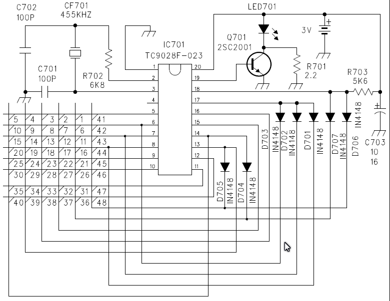

Могу даже фотку скинуть. Скорее всего прошивка универсальная, а меню отеля скрыто от глаз, отсутствием кнопки..
Вот назначение кнопок и схема пульта:
  Ashampoo_Snap_2020.02.11_19h01m45s_002_.png  57.43 КБ  Скачано: 242 раз(а)

Вот он скрытый режим отель, видно ограничение по звуку..
