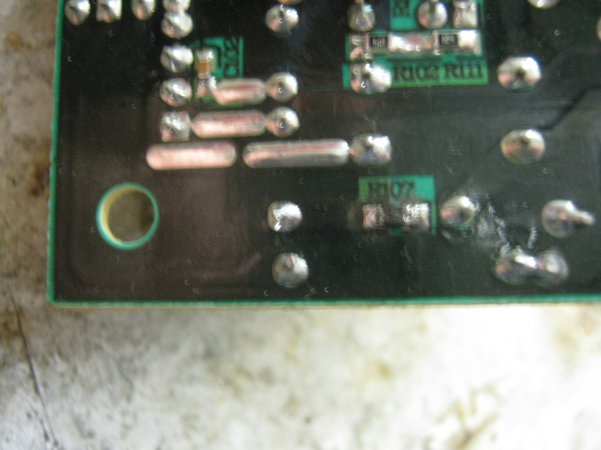

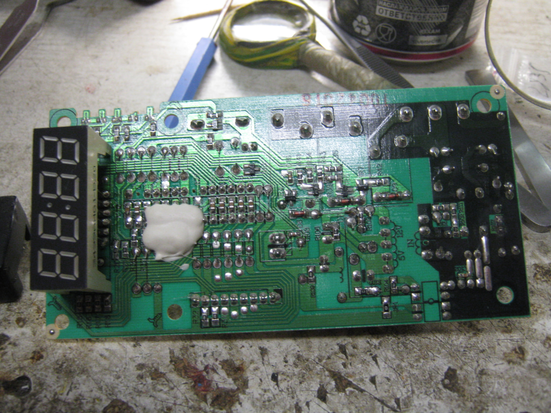

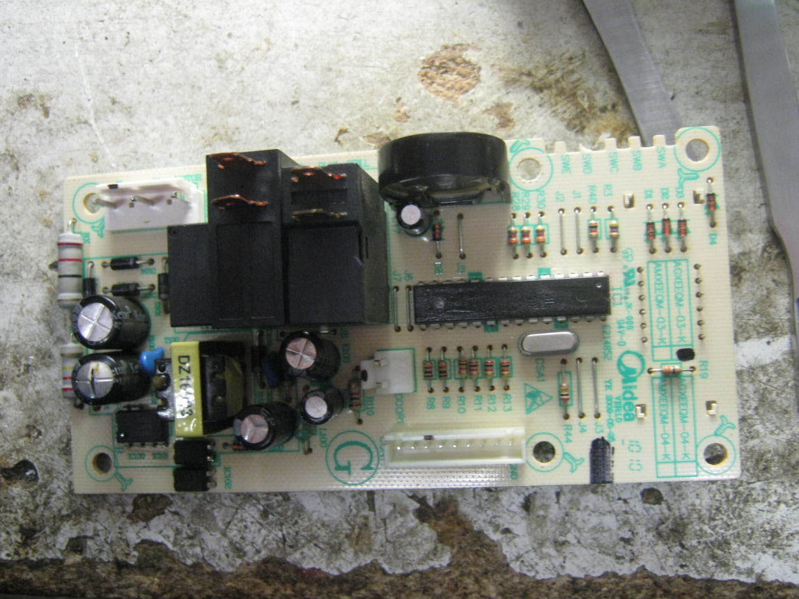

Сгорел резистор R107 платы управления AGXEEQM-03-K. Подскажите его номинал.

Заполнил. Резистор R107 включён параллельно индуктивности L101 (2200МкГ) в первичной цепи питания 220в, после диодного выпрямителя, между минусовыми обкладками фильтрующих конденсаторов E100 и E101 (4,7Мкф на 400в).

Timofej55 писал:
Заполнил.
Не вижу, и не ясно кому помогать. Клиенту? Хороший сайт только для мастеров. Раз такую ерунду спрашиваешь то понятно. Вот смотри схему( специально уменьшил) там гвоздь по мне
в самый раз вместо него. Дроссель хоть целый, у тебя и другие детали сгорели.
