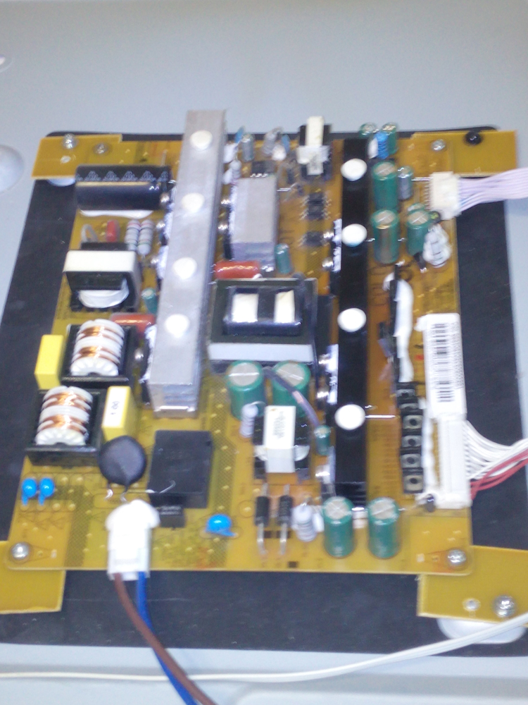

Есть ТВ ED doffler 49au60-t2
Был куплен по случаю, со слов продавца иногда экран ка бы заливало белым (не полностью, а пелена).
Работал какое то время вполне сносно, иногда "белёсость" появлялась но через некоторое время пропадала.
Но буквально вчера он начал мигать и сверху появились искажения.

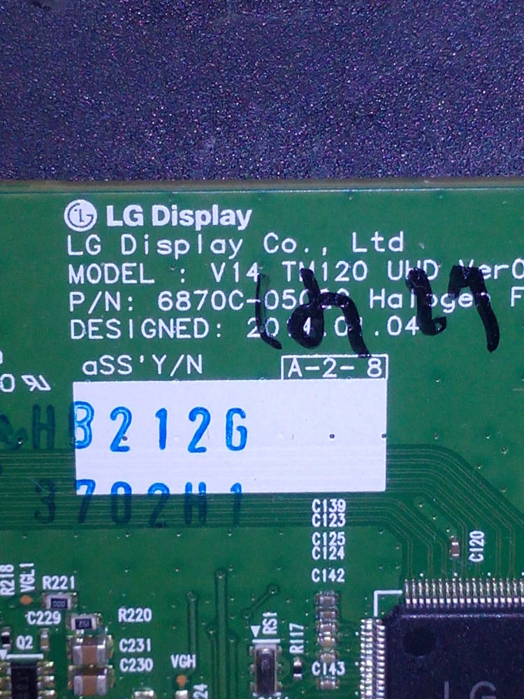

t con v14 tm120 uhd ver0.3

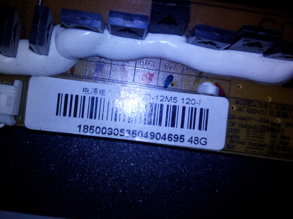

Блок питания такое чувство что вообще не от него (на фото), он меньше.
Было нечто подобное на LG там менял as15-f и всё нормально. А тут в t-con'e TPS65178A и TPS65196
Видео неисправности - https://www.youtube.com/watch?v=qjm1Rz5bp7g&feature=youtu.be
Подскажите пожалуйста проблема в матрице или в t-cone. В связи с карантином, сервисные центры у нас не работают
отдать в ремонт возможности нет, а так бы я на авито поискал ткон.

Похоже стеклу приходит кирдык.
ДОБАВЛЕНО 30/03/2020 23:09
Стекло ЛЫЖное, но видимо выбраковка.
Всякие dofflerы и прочие сомнительные фирмы выкупают эту выбраковку за три копейки
и делают свои бюджетные ГАВНОЯЩИКИ.

Поочерёдно снимал шлейфы с t-con'а которые идут на стекло. Сняв один (изображение появилось на половине экрана , вторая соотв. не работала, изо без искажений), подключив первый и сняв второй изо появилось на второй половине но с искажениями. Так вычислил проблемную сторону. Потом поочерёдно скотчем заклеивал контакты (пока не дошёл до проблемных). Так и оставил пока со скотчем на шлейфе. На сколько хватит хз, но всё показывает.
Чем грозит в перспективе ?
Boris Gorbunkov
Семён Семёныч
Сообщения: 7566
Boris Gorbunkov
Сообщение #4 От 01/04/2020 12:23 цитата
enzo174 писал:
ХЗ.
Может нормально будет, а может ещё где нибудь вылезет что-то...
Изображение похуже наверное стало? - через строку?
enzo174
Сообщение #5 От 01/04/2020 14:54 цитата
Да вроде нет. Изо нормально (черестрочки нет). А так показал видео неисправности знакомому из сервис центра, он тоже сказал что проблема со стеклом и возится с ним он не будет (типа ищи матрицу). ну вот пришлось самому экспериментировать..., а в СЦ скорее всего и не взялись бы за ремонт.
