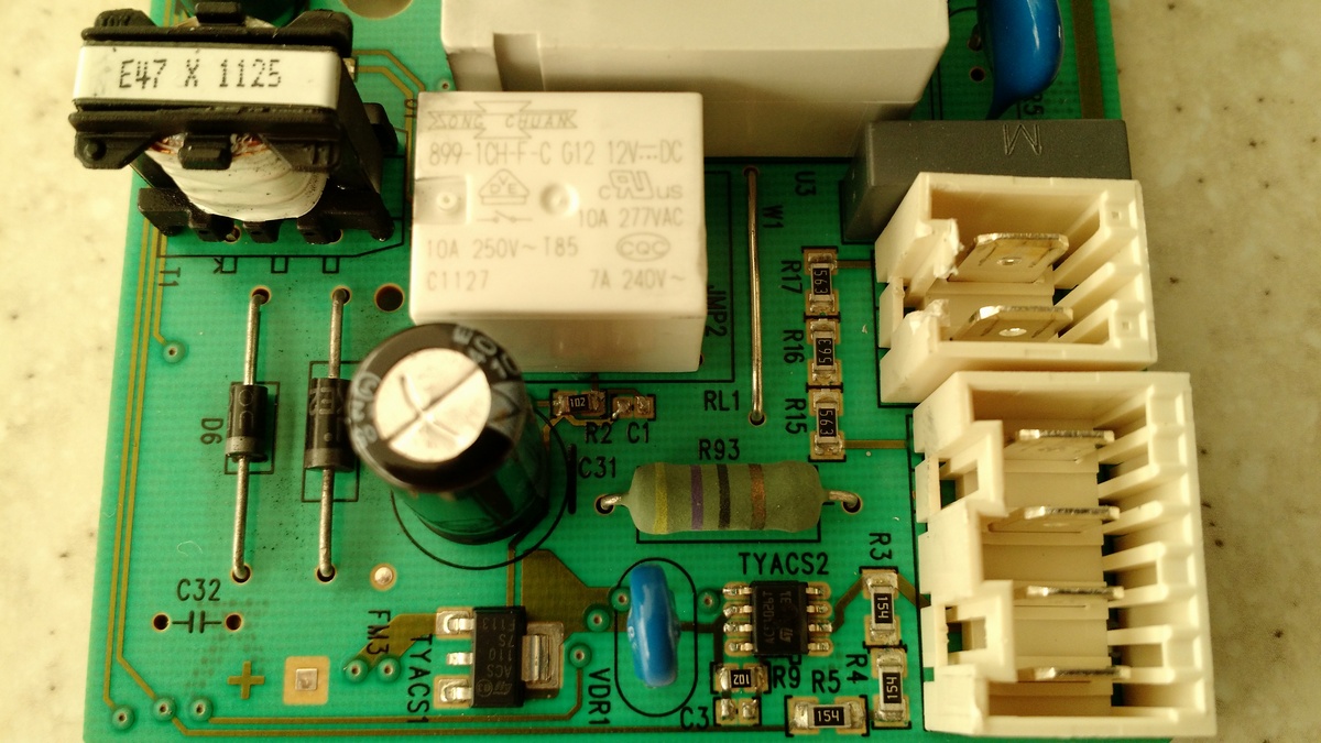

Вышел из строя замок блокировки (выгорел), на плате выгорел симистор TYACS2 (ACS1026T) - был заказан на али и заменен, также установлен новый УБЛ. На УБЛ приходит 200 В, он не срабатывает - дает ошибку 43. Сброс ошибки не помогает - появляется снова при включении. Замыкаю перемычкой на разъеме к УБЛ контакты 3 и 4 (на плате J1 1&2) - имитирую срабатывание (на дисплее загорается ключик ), СМ пытается запустится, но через несколько секунд все равно выдает Е43. В тестовом режиме воду закачивает и сливает, мотор не крутится, иногда выдает ошибку Е52. Есть мысль что неисправен БП (конденсатор С31 ? ), визуально все целое, схемы EWM2100 не нашел ( поделитесь плиз ), только сервис мануал нашел. Что еще могло выйти из строя?

аркаша-10 Ну так подскажи что еще может быть, машинка своя, вторая (первой был brandt 9 лет - сгорел мотор от протечки бака), ремонт первый, с паяльником дружу - сам электронщик, триак перепаял на работе на паяльной станции, причем первый впаял на место сгоревшего - эффекта ноль, потом выпаял оригинальный с управления клапаном отбеливателя, а на его место поставил второй новый купленный с али.

Барыгой никогда не был и людей на бабки не кидал, мало того работаю на заводе 27 лет, и все стараюсь делать свое головой не надеясь на дядю, но поломка СМА это не телевизор, это первая необходимость, жена стирает вручную уже месяц, я ведь не прошу у вас тут скинуться на ремонт, а всего лишь совет как у мастеров, была бы у меня схема модуля, вопросов бы не задавал, ну или направить в нужное русло.
ДОБАВЛЕНО 02/09/2017 20:12
Визуально все целое, лупой рассмотрел каждый элемент, есть сомнения насчет трансформатора, но не знаю какие там напруги должны быть, при диагностике еще выскакивала ошибка 42, но это не то, читал что есть смысл пропаять контакты реле, чем сейчас занимаюсь.

Shults71 писал:
СМА не чиню, но схемотехника и в Африке схемотехника.
Короче.
1. Если на замок приходит только питание (2 провода), то снять и проверить срабатывание подачей внешнего питания. Если все в норме, поставить на место и признать рабочим. Если проводов больше, есть какие-то концевики - звонить их сигнальные линии на плате. По правилам хорошего тона схемотехники, они подключаются через резисторы, которые в случае нештатных ситуаций, типа этой, выгорают раньше управляющих микросхем.
2. Убедиться, что с Али (до 50% брака) пришел рабочий "симистор" (по даташиту это не совсем симистор, но работает по сути так же, так что не суть важно, как называть). Убедиться, что на его затвор приходит управляющий сигнал, и если он вдруг не приходит, то опять история с резисторами.
3. Если ничего из этого не помогло, то идти по сигнальным линиям, попутно проверяя промежуточные элементы, и искать управляющую микросхему, на которую все это завязано, смотреть ее обвязку и менять ее саму.

аркаша-10, то есть, ты сейчас даешь 100% гарантию, что я не найду стиралок, в которых на сам механизм замка приходит только два провода?

Я понял, сейчас пропаиваю и заодно илу по дорожкам, с лупой.
2Alex N
Я ведь описал что поменял с другого места симистор и замок новый поставил, проверил проводку, на замок идет 200В вместо 220.
