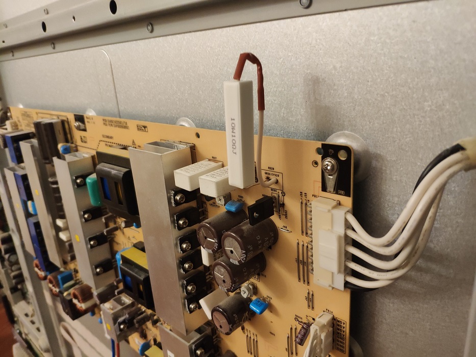

Телек Ue49k6500bu перестал включаться, отнесли в сервис Самсунг сказали сдохла мат. Плата bn41-02534b(а точнее проц на ней) ремонт будет стоить 11т.р. (замена)

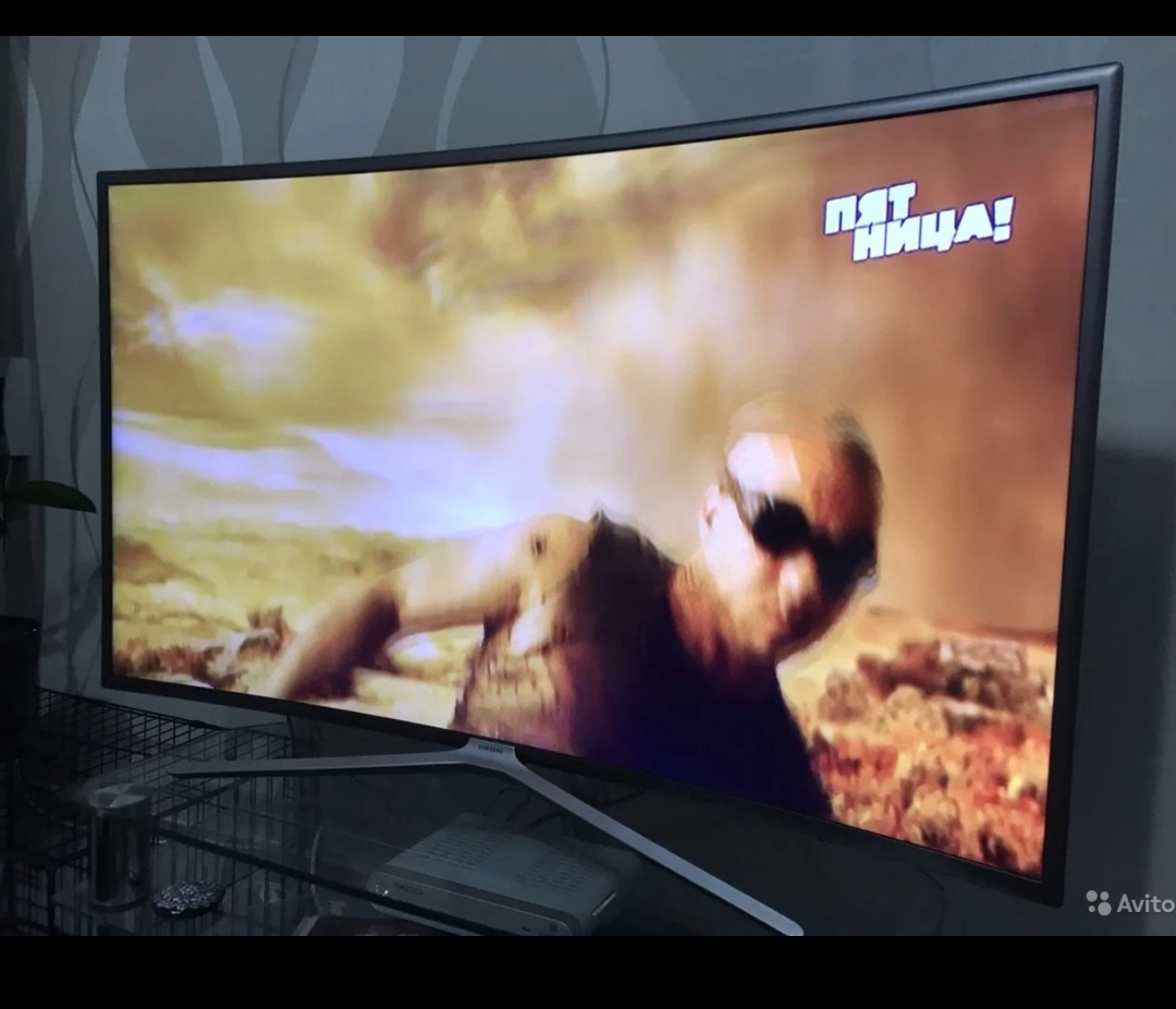

Нашел плату за 5т.р. телек завелся и работает, но верхняя часть экрана двоится(не знаю как точно назвать) когда смотришь любые каналы некоторые видео Ютуб, но при этом если подключить игровую приставку пс4 этой проблемы нет работает нормально. Заходил в сервис менял настройки панели не помогло.
Если кто поможет исправить скину немного денег на карту.

Goldmember2236, фото дефекта пристегни, хотя бы.

да в профиле укажите откуда Вы - это и есть "чьих будете"... И можно узнать номер BN94-????, что стоял родной и который купили за 5000 (посмотрим с какой модели приобрели). Он на наклейке на майн должен быть.

на родной bn94-10994t на новой bn94-10759w

первый от UE49K6500AU, второй от UE49K5500BU улыбка

скажите пожалуйста можно ей прошить? или флешку перекинуть? или они вообще не подходят ?

1-й гнутый, второй прямой. тэконы отдельные стоят - по идее должны подходить (разрешение одно). LSF490HN02-L03 и LSF490HN01-L03 соответственно матрицы - посмотрите даташиты.

фото все-таки дали бы нормальное С НЕДОСТАТКОМ в верхней части. и по другим входам что?

у ютуба и цифрового тв нет входов, а значит дело не входе hdmi(подключал триколор таже песня ).
