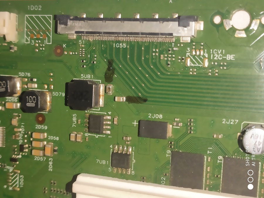

Сообщение #1 От 28/04/2020 18:01 цитата
Что этоза блок, за что отвечает и на что влияет короткое одного из этих конденсаторов? Спасибо!
  2020-04-28.png  56.31 КБ  Скачано: 261 раз(а)

tutu7
Сообщения: 737
Сообщение #6 От 28/04/2020 18:47 цитата
cereda, Что этоза блок.
Понижающий преобразователь напряжения. равнодушие

birluk
Сообщения: 2220
birluk
Сообщение #11 От 28/04/2020 19:56 цитата
cereda, на приколе? Заменить ёмкость влом? Понижающий преобразователь питания проца, возможно и проц приказал долго жить. Разорви цепь 1.5, измерь сопротивление линии по отношению к корпусу(земле).PS.Сам то правильно написал?

cereda
Сообщения: 29
cereda
Сообщение #12 От 29/04/2020 07:55 цитата
Мне не в лом поменять-они установлены в очень доступном места сами емкости довольно крупные Не хотелось на ночь глядя возиться Сегодня по одной сниму Это лучше чем дорожки резать

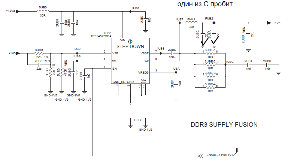

Иван Зенин
Сообщения: 6784
Иван Зенин
Сообщение #13 От 29/04/2020 08:49 цитата
Там рабочее сопротивление 4 Ома... Не там ищешь.
birluk
Сообщения: 2220
birluk
Сообщение #14 От 29/04/2020 09:24 цитата
cereda, напряжение 1.5v присутствует?
cereda
Сообщения: 29
cereda
Сообщение #15 От 29/04/2020 10:34 цитата
Все напряжения в норме ,но это я еще не мерил Сегодня проверю Мне ее предлагают в ремонт отправить в Ставрополь, кто нибудь имел с ними дело? По закрытым работам в Авито а их там около 250 плат сделано Хочется верить что не очередное кидалово Вот ссылка на их работы https://www.avito.ru/pyatigorsk/predlozheniya_uslug/remont_mayn_bn41-01622c_bn41-01604c_1602728392
ДОБАВЛЕНО 29/04/2020 10:35
Я проверял прозвонкой а тестер показывает 4,1 ома
ДОБАВЛЕНО 29/04/2020 10:38
Зря только отпаивал и мудох..Теперь не знаю куда копать дальше?[url][/url]
