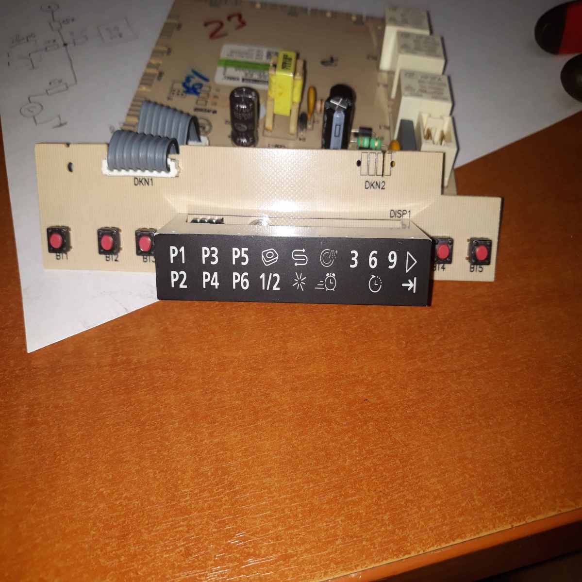

ПММ beko DIS 16010
Перестала реагировать на кнопку включения.
Поиски по форумам не выдали похожих симптомов.
Вскрытие показало две отгнившие дорожки по минусу питания. (причем отгнили аккурат под smd-0 перемычками - привет солям в парах))).
Восстановление дорожек вернуло лишь звуковую индикацию включения.
От ремонта ПММ (вообще любых) отказались местные ребята.
И даже ремонтники с авито (из областного города) вообще никак не отреагировали на мой запрос к ним о ремонте данной ПММ.

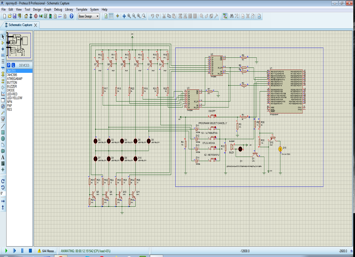

Если я "считаю" прошивку из своей ПММ и попробую сЭмулировать ее работу в Протеусе - то смогу увидеть как происходит индикация и управление кнопками (при условии если перенесу схему управления и индикации в Протеус).
Надеясь, что мою скромную ПММ турецкие подданные "забыли" залочить, беру USBasp и avrdude (использовал для воплощения проекта: https://radiokot.ru/forum/viewtopic.php?f=25&t=98758&sid=3644721216f002032869056b16874916&start=4620 ) - и сливаю прошивку+eeprom+фьюзы из МК ПММ.
Вроде все считалось. Но это ведь ничего не значит - ведь в считанной прошивке может быть мусор, а распознать это в Hex я не умею....
Значит нужно мне рисовать проект в Протеусе: МК+индикация+кнопки управления...
Нарисовал.
Закинул флеш и епром в проект.
Вижу (логическим анализатором в Протеусе) что МК в Протеусе что-то осознанное шлет на сдвиговые 74HC595.
ОК.
Рисую сдвиговые и индикатор и кнопки.
Хм...даже работает: реагирует на кнопку включения и выбор программы мойки. (тормозит страшно и сыпет ошибки по МК - но ровно через 12809 ошибок (улыбка да-да именно столько) - всЁ продолжает стабильно работать.
Т.е. прошивка получается НЕ ЗАЛОЧЕНА.

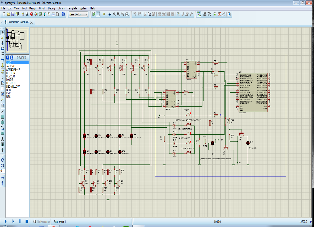

И что же я вижу на сдвиговых 74HC595 ?
В протеусе на выходах q0-q7 одной из двух 74HC595 показывает синие квадратики. А у меня в реале на обеих 74HC595 имеется +5В.
Получается пробиты выходы 74HC595 ?
ОК - т.к. в моей "деревне" нет 74HC595, то заказываю с чип-дипа доставкой в пикпойнт десяток 74HC595. Ну и заодно МК ATMEGA644P (вдруг на моей часть портов не работает - ведь прошивка то в Протеусе нормально работает - т.е. я смогу залить прошивку в заведомо исправный МК ATMEGA644P).
Меняю обе 74HC595 - и моя ПММ оживает!!!

Фотки платы, индикатора, фьюзы и слитую прошивку прикладываю.
Всем удачи!

скрин протеуса:
ДОБАВЛЕНО 19/07/2020 01:08
ну скрин из Протеуса с теми самыми синенькими квадратиками на выходах сдвигового улыбка :
