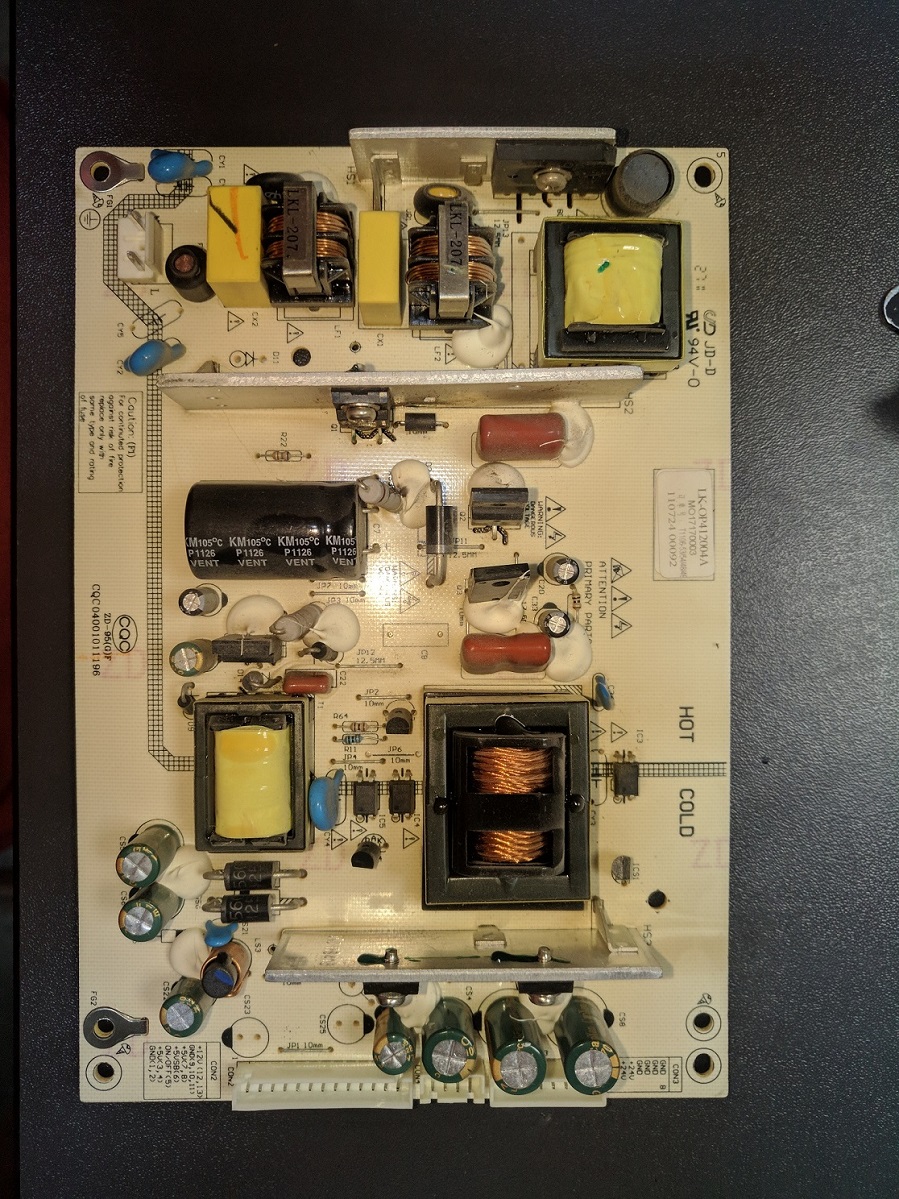

Helix HTV329w опознать поврежденный контроллер
DGreen
Сообщения: 7
Сообщение #1 От 04/08/2020 19:37 цитата

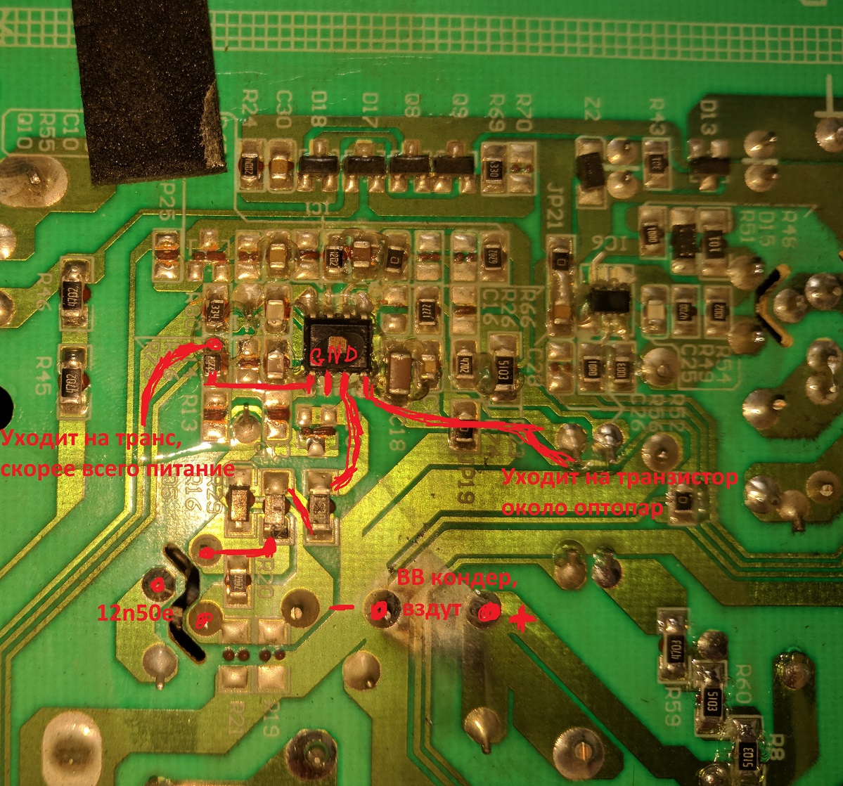

Модель телека в названии, пыхнул блок питания E173873, между контактами кондера видимо прямо дуга горела, много дохлой мелочевы, пробит транзюк 12n50e, крышку с микросхемы снесло и я ее в корпусе наити не смог, но дежурка с блока выходит, светодиод на телеке светится. Никаких схем на данную модель телека или блока не нашел, блок вообще отличается от тех что пробиваются по этой маркировке. может у кого есть что нибудь похожее в работе\разборе помогите опознать контроллер.

ШИМ PFC. FAN7530 или L6562, или FAN7930B, или FAN7930С. Даташиты в помощь.

По ходу это LK-OP412004A. Вряд ли на него что-то вывалится.)))
Да думаю именно fan7530, на нижней части микросхемы от маркировки остался кусочек от 7 и 5ки. Спасибо за помощь !
