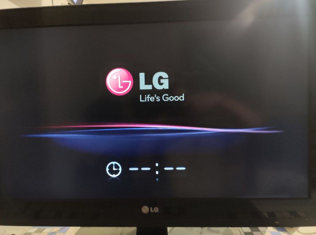

состав телевизор LG32CS560 полосы горизонтальные
олег999555
Сообщения: 699
Сообщение #1 От 13/08/2020 17:18 цитата
Состав : майн EAX64272803 проц.LGE2111-T8 SAA35750024 VER.3.01.25.
Горизонтальные полосы .
Замеры с б п в норме НА майне в норме.Фото картинки прилагаю.Тв издаёт типа свиста.Майна на подкидку нет T-Con подкидывался заведомо рабочий.Прошу помощи разобраться с данной неисправностью.

здравствуйте, такой же майн, тоже свист издаёт T-con, если матрицу отключить то свист пропадает, полосы один в один как на фото
Есть решение ?

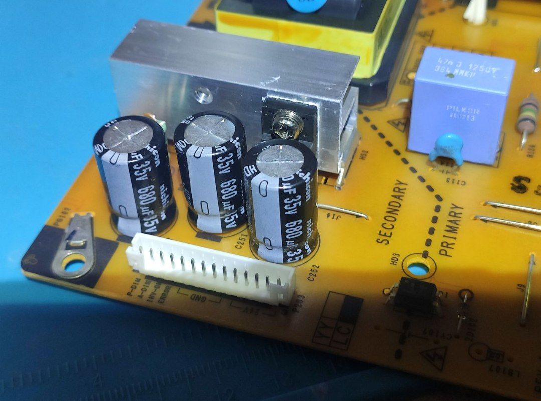

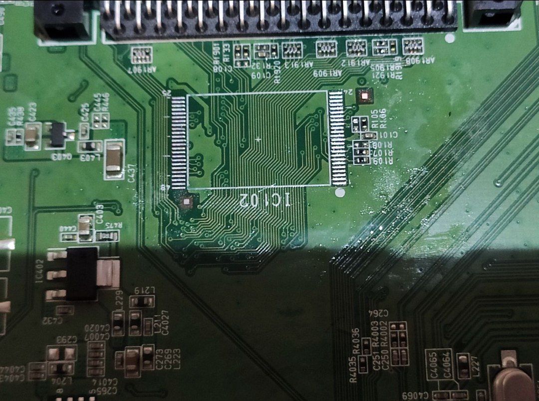

Сообщение #6 От 13/09/2023 00:18 цитата
Привезли такой же телевизор, с такими же симптомами. Подлечил плату питания и заменил NAND. Удачи.
