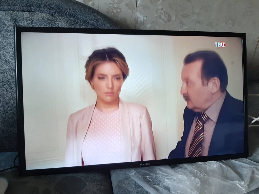

Доброго времени суток форумчане.
Столкнулся тут со странностями.
Вобщем имеется Донор UE32Р6400AK с мертвым процессором, восстанавливать ни времени ни желания.
Пересадил матрицу для клиента в более свежую модель UE32J5200, завелась отлично, в корыто легла идеально если бы не одно но!
В ходе эксплуатации выяснилось, что изображение в верхней части, подчеркиваю В ВЕРХНЕЙ ПОЛОВИНЕ, немного подтормаживает и остатки шлейфа рассыпаются на артефакты.
Матрица от H6400 на 120hz
от J5200 на 60hz.
Полез в схему искать опционник, нашел, Вместо 2х последовательных по 4,7Ком, стоит только один и висит в воздухе, на землю не падает. Это говорит о том, что майн настроен на 60hz.
Подкинул ему второй на 4,7кОм, согласно схеме, цепь замкнулась на землю в 9,2кОм. Все вроде бы должно работать, низкий уровень.
НО ВОТ НИФИГА, шлейф как был в верхней части так и есть.
Причем эта матрица на H6400 показывала просто изумительно.
Открываю Сервис, а там..... целая батарея выбора, от мала до велика.
Прошу подсобить, правильно ли я понимаю, что матрас нужно в сервисе поменять ?
Какую поставить ума не приложу.
Маркировка матриц:
H6400 - CY-GH032CSLV2V
J5200 - CY-JJ032BGLV1V
Фото дефекта приложил, мутновато, но видно что тянучки только в верхней части.[/img]

Сообщение #2 От 04/09/2020 14:46 цитата
переезда не пережила
