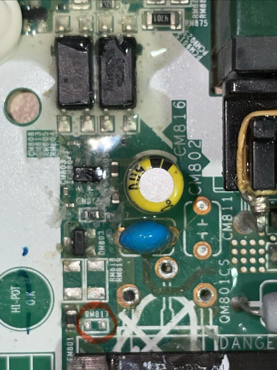

racer76
Сообщение #8 От 02/10/2025 13:11 цитата
ribak11109,
Добрый день. Сейчас ремонтирую точно такую же плату. Не могу найти что за деталь была рядом со мосфетом. RM 817 Интересует номинал. Не подскажите? Mожет остались фото?
 Размер файла:  862.48 КБ
 Просмотрено:  187 раз(а)
tomacgocha
Сообщение #9 От 27/07/2026 03:34 цитата
RM 817 - 10 кОм
