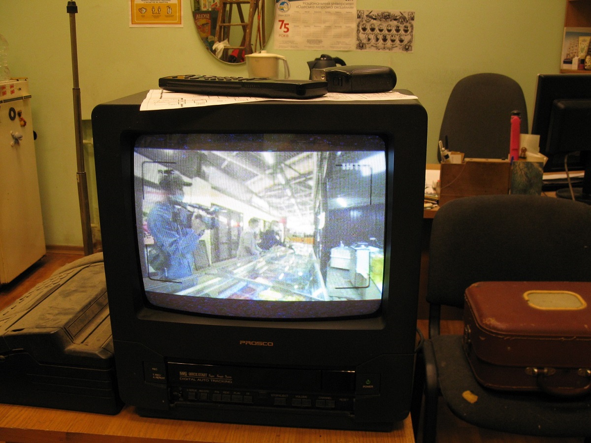

Здравствуйте! Не буду новую тему начинать, бессмысленно! У этой видеодвойки в рабочем режиме 103 вольта, а сколько должно быть в "стендбае"? Уже и глаза и руки сломал, но у меня 120-125, что не так с этим блоком?

Та, уже разобрался вроде, в холостом 103, в рабочем 85, потому, что уже при 87 вольтах пропадает OSD, и при минимальной громкости прослушивается звук! А достался он мне со всеми взорвавшимися емкостями и напряжением +B порядка 160 вольт! Удивительно, что кадровая и другие детали целыми оказались и родными!) Да, и из 120 вольт, он в рабочий режим не включается, а вот из 103 - отлично!

Может быть, конечно! Понимаю, что на схеме указано рабочее напряжение, а не в ждущем режиме. Но сама двойка вроде работает стабильно, и напряжение 85 вольт хорошо стабилизируется, 25-ваттная лампочка подключенная к +В, в рабочем режиме, даёт просадку около 0,5 вольта. Размер картинки при смене светлых и тёмных кадров стоит мёртво! Кажется, что критическим является +14 вольт питания видика, и вот при повышении - начинает чудить всё и перестаёт включаться и не реагирует на команды, пропадает OSD и даже кассету не загружает. А какие должны быть напряжения в рабочем и ждущем? Просто я этой информации нигде не смог найти. И да, вторичные линейные стабилизаторы работают корректно, не греется ничего, ни транзисторы ни ЕН-ки, единственное, что я не померил напряжения со сторочника, собрал уже аппарат, вторые сутки гоняю, вроде всё идеально.

Да, забыл написать, что телевизор не DAEWOO, а PROSCO, привезенный из Австралии, да, шасси CP-310, рассчитанный на напряжения 110-250 вольт, ПАЛ-СЕКАМ, правда изначально звук был 5,5МГц, но до меня там копался любитель, и вместо, чтоб добавить 2 фильтра и 2 емкости (там и места есть), так выпаял родные и воткнул УПЧЗ-шку, ну, я уже не трогал звук. Хозяин говорит, что довольно долго он работал, а потом валялся на чердаке, вот так его мне и подарил, ну дальше я уже писал, что все напряжения были очень завышены, телек сам включался несколькими щелчками реле, потом засвечивал кинескоп белым цветом, а накал так светился, что читать можно, ни на какие команды не реагировал! А сейчас, я не за деньги его делаю, сам вложил около 30 емкостей, а так собираюсь подарить соседу в гараж, мы там иногда собираемся пивасика посёрбать!)

STIPLER, Так работает нормально, уже 5 дней, он нашел у себя кассеты "ТАСС уполномочен заявить", вообще из гаража не выходит, смотрит и радуется жизни!)) А номиналы напряжений В+ в РР и дежурке так никто и не сказал!) И почему оно в дежурном выше, хотя по логике должно снижаться?

iv-9, Та в том и дело, что у него стабилизация идет по обмотке самозапитки, а в даташите пишется, что при минимальной нагрузке, сам ШИМконтроллер выходит в режим удвоенной частоты и минимальной скважности, что и обеспечивает уменьшение потребления.... а в оригинале всё работает кое-как!)))
А насчет CRT, так я больше 35 лет ними занимаюсь, обычно сложностей не возникало, потому здесь редко и пишу.
Кстати, подобных видеодвоек переделал не меньше полусотни, но основные неисправности у них были ниже пояса, то бишь видики, обычно пассики, программный механизм или засранная голова... , с телеками было всего пару случаев, это переделка звука, как уже писал выше, просто в родные места ставил пару фильтров, ну и один раз пришлось подшаманить катушку АПЧГ, там поплыла емкость и не останавливался на настройке каналов. А вот с блоками питания вопросов никогда не возникало, потому и не морочился с ними!

Не встречал БП по классической схеме на TDA4601, у которых напряжение в ДР меньше, чем в РР. Также аналогично в массе БП-автогенераторов (аля "трех- четырех транзисторных").

iv-9, Спасибо, просто я глубоко с этими блоками не сталкивался, а основная масса, что требовали ремонта, действительно были с оптронами, и дежурное снижалось.
Вот фотки моего телека, просто для ознакомления.
